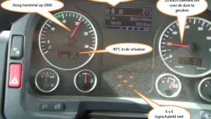

    Mahl kurz Berichten über unsere erste Test fahrt Richtung Marokko:
    Reisefertiges Gewicht mit Tanks auf 70% gefühlt
    Vorderachse 4760 kg (45,6%)
    Hinterachse 5620 kg (54,1%)
    Total 10.380 kg
    13290 4x4 BL bei Homologation ab-gelastet auf 11,99T
    Motor 6,9 Liter 6 cil 290 Ps Euro5 EEV
    Durchschnittsverbrauch/Geschwindigkeiten laut Bordrechner
    Gemessen auf Autobahn bei durchschnitt Temperatur von 36-38°C
    Kein Stau, Reifen XZL, Aufbau 5,40L(7,20total) x 2,42B x 3,42H
    Trajekt Algeciras>Bayonne/Labenne
    Cruise meistens auf 94-96km/h
    1203 km an Durchschittsverbrauch 21,6 l/100km
    Durchschnitsgeschwindigkeit 81 km/h
    Traject Labenne>Brussel
    Cruise meistens auf 100-104 km/h
    1078 km aan durchschnittlich 22,1 liter/100km
    Durchschnittsgeschwindigkeit 84,4 km/h
    Diese Niedrige verbrauche gibt es nur bei längere Autobahntrajekte !
    Für den Rest ist es immer mehr
    Bei normalen Economy Fahrstil kommt zwischen 23 und 25 Liter/100km
    Im Gebirge über 30 Liter/100km
    Und bei volle Belastung in Sand geht es bis 50 à 70 Liter/100km

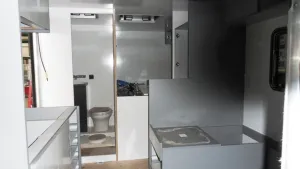

    Meine Bauprojekt wird weiter optimiert.
    Mit eine Treppe. Mensch ist das viel Arbeit.
