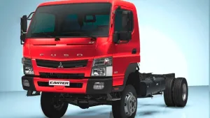

    Ich wollte hier mal ein Fahrgestell vorstellen das aus meiner Sicht sehr interessant ist da ich mich der Zeit damit beschäftige:
    Es handelt sich um den Mitsubishi Fuso Canter 4x4 TF 6C18.
    Für alle die es noch nicht wissen Mitsubishi Fuso Canter gehört mehrheitlich zur MB Nutzfahrzeuge Sparte seit 2006 und ist dort weltweit das von MB meistverkaufte Nutzfahrzeug.
    Also hier mal die groben Daten:
    - Frontlenker Fahrerhaus
    - 2 Radstände 3415 und 3865 mm
    - Jeweils Einzel und Doka
    - 3 Liter Turbo mit 175 PS
    - Euro 5 (Adblue)
    - Tragfähikeit des Fahrgestells je nach Radstand und Ausführung zwischen 3500 und 3735 kg
    - ZGGEW 6,5 t
    - entweder 5 Gang Schaltgetriebe oder 6 Gang Doppelkupplungsautomat
    Preise beginnen so bei 37500,- Euro !!

    Die früheren Cantermodelle litten für den Womoausbau darunter, dass sie alle kippbare Fahrerhäuser hatten und sich daher für Alkovenkabinen eher weniger eigneten und trotz günstiger Preise und ansprechender Fahrleistungen und Dauertestergebnisse oft deswegen aus der Wahl hinausfielen.
    Wie sieht das bei diesem Neuen aus?
    PS: Hihi, auf dem Foto sieht das Fahrerhaus allerdings so kurz aus, dass ich wegen langer Beine und Bauch so meine Bedenken hätte, ob ich den bequem fahren könnte......

    Hallo Thomas
    Also Einzelkabine ist als Kippfahrehaus, Doka feststehend.
    Rainer
