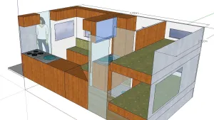

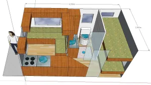

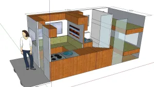

    Moin moin, Servus, Grüzi, Hallo,
    nachdem ich hier einige Zeit im stillen mitgelesen habe, komme ich um eine Anmeldung nun doch nicht mehr umhin. Zuviele Fragen fliegen mir im Kopf herum.
    Aber zuerst mal etwas zu einer Person.
    Alter so knapp vor den 50. Früher begeisterter Moppedfahrer, incl. etlichen Campingtouren kreuz und Quer durch Europa. Erstaunlich was man alles so auf einen Tourer packen kann. ;) Nach einem Unfall mit anhaltenden Rückenroblemen musste ich das Motoradfahren leider aufgeben. Also kam (Frischluft muss sein), ein kleines Cabrio vor das Haus. Und da selbiges (das Haus) in knapp 2 Jahren endich abbezahlt ist, trage ich mich mit dem Gedanken mir endlich meinen Traum von einem Geländegängigem WOMO zu erfüllen.
    Aktuell bin ich noch beim Brainstorming. Einige Eckpunkte sind aber bereits fest, einige sind "Wünscheswert". Bei einigen bin ich nicht sicher ob mein Vorstellungen überhaupt zu realisieren sind, bzw. ob die Umsetzung nicht jenseits aller Kosten-Nutzen-Faktoren liegt.
    Eckpunkte:
    - Führerscheinklasse 3 (alt), somit max 7,5 To
    - Reise meist alleine, benötige aber einzelnes Bett für gelegentliche Mitreisende (Also 2 getrennte Festbetten)
    - Vernüftige Nasszelle mit Dusche und WC ist Pflicht
    - Durchstieg Fahrerkabine - Box ist ein muss
    - Da ich recht Kontaktfreudig bin, sollte die Pantry und die Sitzecke für 4 - 6 Pers. ausreichen
    - 2 bis 3 Sitze im Führerhaus. 3. Sitz eher als Notsitz gedacht, dennoch sollte man es da ein paar Stunden aushalten können.
    - Motorrad sollte bei bedarf mitzunehmen sein (kürzere Strecken gehen noch, aber 3 - 4 Wochen nur auf dem Bock, das bricht mir mein Kreuz endgültig ;) )
    Aufgrund dieser Eckpunkte habe ich diverse Entwürfe gezeichnet, die gängigen Händler und Portale abgeklappert (Unicat, Ormocar, Bimobil, Action Mobil, usw.), aber keiner dieser Händler hat "genau das" im Angebot was mir so vorschwebt. Letzendlich habe ich also alle gefundenen Ideen auf einen Haufen geworfen und versucht das alles unter einen Hut zu bekommen.
    Herausgekommen ist folgende Box:
    Erklärung:
    - Alle Maße sehr grob, das ist ein Entwurf, keine Bauzeichnung ;)
    - Rechts ist Fahrtrichtung
    - Durchstieg Fahrerhaus über unterstes Etagenbett
    - Nasszelle 1,5m X 1,5m, Duschwanne ebenerdig mit Platte bei nichtbenutzung abgedeckt.
    - L-förmige Sitzgruppe. Hier fehlt noch ein Tisch bei dem man die Tischplatte mittig klappen kann, das erleichtert den durchgang zur rückwärtigen Bühne und das Arbeiten in der Pantry.
    - Bühne kann hochgeklappt werden. Unterhalb hängen die Reserveräder (wenn der Platz reicht, sollte aber). Die Bühne kann auf Bodenniveau abgelassen werden, somit kommt man an die Ersatzräder.
    - Bühne dient bei Bedarf gleichzeitig als Motorradträger (deshalb max. 1,0m wegen Hecküberstand <-- Überhaupt zulässig???)
    - Unter dem Boden fehlt bei dieser Skizze noch der "Technikboden" in dem alle Leitungen und die Wassertanks Platz finden sollen.
    - Das ganze bekommt kein Gas, alles via Strom oder Diesel (- Generator)
    - Nutzbare höhe: 2,0m
    - Technikboden: 0,50m
    - OK Laderahmen je nach Fahrzeugtyp geschätzt ca. 1,5 (<-- 4, 0 m, da muss ich mir was einfallen lassen ;) )
    Kosten:
    - Leerbox bei Ormocar mit Türen, Fenster und Dachluken incl. Durchstieg ca. 25.000.- €
    - Möbelplatten / Verkleidungsplatten lt. Katalog ca. 1.500.- € (<-- dachte das ist mehr, stimmt das in etwa?)
    - Schreiner meiner Wahl ca. 2.000.- (Ich habe es nicht so mit Möbelbau, also muss ein Bekannter mit eigenem Betrieb ran ;)
    - Elektrogeräte (Herd, Kühlschrank 12 V, Kühltruhe 12 V, Leuchten, Kabel, Sicherungen Kleinmaterial) 2.500.-€ (<--- kommt man damit aus?)
    - Umformer 12V / 220V ca. 2.000.-€
    - Solarzellen, Batterien, Laderegler 5.000.-€
    - Nasszelle (Duschwanne, Handwaschbecken, Dusche, WC, Schwarzwassertank, Leitungen, Kleinmaterial) geschätzt 3.000.-€ (<--- eure Erfahrungen hierzu?)
    - MAN 8.150 FAE va. 15.000.- (hab ich aber schon günstiger gesehen. Fragt sich was hier an Sanierungskosten noch dazu kommen könnte)
    Kosten völlig unklar:
    - Grundrahmen
    - Wassertanks (geplant 3 X 300 l Frischwasser, 1 X 500l Grauwasser, 1 X 300 l Schwarzwasser. Klingt viel, ist sicherlich auch überzogen, aber rein Rechnersich passt es rein ;) )
    - Stauboxen unter Fahrzeug
    - Bühne Hyraulisch wie sie mir vorschwebt
    - Größerer Dieseltank
    - Dieselheizung für Aufbau
    - Generator ca. 2,5 - 3,5 KW (<-- suche noch leichten, aber sehr leisen Generator, bisher nichts wirklich brauchbares gefunden. Vielleicht hat ja jemand einen Tipp und die Bezugsquelle mit Preisen?)
    Fragen über Fragen, auch die Frage ob der von mit angestrebte MAN hier überhapt Sinn macht (Hecküberhang z.b. zulässig?)
    Aber ich Denke das bei all dem geballten Wissen und der Erfahrung von euch, meine Fragen beantwortet werden können.
    mfg
    Briegel
      • 146,09 kB
      • 1.255 × 866
      • 158,18 kB
      • 1.335 × 859
      • 135,76 kB
      • 1.251 × 838

    Hallo Briegel!
    Interessanter Entwurf. Zwei Punkte fallen mir auf die Schnelle auf:
    [*] 2.5m Breite scheint mit etwas optimistisch? Auch wenn in der EU scheinbar bis zu 2,55 m zulässig sind brauchst ja noch Wände, etc.
    Ich denke 2m - 2.2m ist bei Kabinen üblicher.
    [*] Hängeschränke über der Sitzecke: Mir tut schon der Kopf weh beim Studieren der Skizze ;) Ich würde die 'kopffreundlicher' Anordnen, sonst eckt man wohl regelmäßig an..
    Ach ja - Ist das in der Dusche ein Kleiderschrank? Wenn Du eine grosse Vorratskammer einplanen willst bleibt sonst nach Abzug von Platz für Kochgeschirr, Kleidung, sonstigem Kleinkram im aktuellen Entwurf nicht wahnsinnig viel Stauraum übrig, oder?
    Zu den Betten:
    Planst Du den Raum unter dem Bett zu nutzen und wieviel Kopffreiheit hat das obere Bett?
    So, genug Fragen für's erste :)
    Jan
    (..der auch mal bald seinen Entwurf für den MB609-Umbau einstellen sollte..)

    Hallo Jan_b,
    nun ja, 2,50m sind Außenmaß. Ob das schlussendlich so bleiben soll oder auf ein eher gängiges Maß von 2,40m zurückgenommen wird, wird sich bei einer echten Planung / Konstruktion in AutoCAD zeigen. Das Maß ist eher der leichtern Grundskizze in Papier geschuldet ;) . Bei rund 5 cm Wandstärke verbleiben dann immer noch 2,30 lichte weite. Das sollte auch für den Platz vor der Nasszelle reichen. Mit dem Durchgang zwischen Pantry und Sitzecke muss ich dann aber noch umplanen, hier wird die Schräge dann wohl früher anfangen müssen (und ggf. der kurze Schenkel der Sitzecke verkürzt werden).
    Mit der Kopffreiheit über der Sitzecke sollte es imho keine Probleme geben. Ich habe einen Fendt WOWA am Edersee, hier ist auch über der Sitzecke umlaufend ein Hochschrank angebracht und niemand hat sich dort in den vergangenen 20 Jahren den Kopf gestoßen ;) Da ich dieselbe breite der Hochschränke geplant habe, sollte das also auch im aktuellen Projekt klappen.
    Tja, das Stockbett... ehrlich gesagt ein kleines Sorgenkind von mir. Zum einen will ich für mich genug Kopffreiheit haben (wie gesagt, bin meistens alleine unterwegs), zum anderen muss für das obere Bett eigentlich mind. 0,70m Kopffreiheit bleiben (besser 0,80 oder noch mehr). Hier den Kompromiss zwischen meinen (egoistischen) Bedürfnissen und dem Komfort des oberen Betts zu finden ist nicht leicht. Eine schlussendliche Aufteilung der höhe wird wohl erst erfolgen wenn ich mir über das Trägerfahrzeug im klaren bin und wie der Durchschlupf genau ausgeführt wird. Spielraum ist hier aber auf jeden Fall noch vorhanden (und wenn das untere Bett noch tiefer gesetzt wird). Was mich gleich zu deiner Frage nach dem Stauraum bringt. Ja, unter dem Bett soll ein Stauraum entstehen. Ein Teil von innen zugänglich (Schublade über volle breite des Betts.), Außenklappen rechts und links mit der vollen höhe "Bett-Boden-Technikboden". So könnte ich (in Fahrtrichtung rechts gesehen) niedrige Teile wie Stühle und Tische unterbringen (Staukasten unter Bett ist ja nur direkt von innen zugänglich und sollte auch Geruchsdicht abgetrennt vom restlichen Stauraum sein). In Fahrtrichtung links hätte ich dann einen ca. 0,80m hohen und 1,50m tiefen Stauraum (reicht für Schlauchboot und Außenborder sowie weitere Kisten / Kästen locker aus).
    Der Schrank in der Nasszelle ist eigentlich dreigeteilt. Die untere hälfte und die oberen 30 cm sind von der Nasszelle aus erreichbar, der verbleibende Rest zwischen Lehne Sitzecke und UK Hängeschränke von der Sitzecke aus. Bin mir nur noch nicht sicher öb ich dies (der Wohnlichkeit zuliebe) als offenes Bücherregal ausbilde, oder mit einer Türklappe versehe. War mein erster Versuch mit Sketchup und die Wände neigen dazu sich ungefragt zu verschneiden. Muss wohl wirklich wieder AutoCAD oder Nemetschek auf den Rechner schmeißen ;)

    Jepp, gebe ich dir recht. Aber wie gesagt, die Tankgrößen basieren auf dem rein Rechnerischem Wert mit einem 0,5m hohem Technikboden. Der wird ja wohl wegfallen. Andererseits möchte ich schon sehr gerne 10-15 Tage vollkommen autark sein. Und wenn ich hier 35 l pro Tag rechne (Dusche, WC, Kaffee, Abwasch), dann bin ich schon pro Person bei 525 l für 15 Tage. Aber auch hier gilt "Wünschenswert" was unterm Strich wirklich realisierbar ist, das wird sich in der echten Planung mit exakten Maßen und Massen herausstellen. Ich nehme die Wassertanks vorerst mal als "Sicherheitsmasse" so groß wie rein rechnerisch möglich mit rein. So habe ich noch etwas Massespielraum für bisher nicht bekannte Massen (Räder, Lagerung, Hilfsrahmen, Generator, Solaranlage usw)
    Zitat von Lothar
    Das wars für das Erste
    Viel Spaß beim weiteren planen
    Lothar
    und...eine Gesamthöhe von 4m? Ich möchte damit nicht unterwegs sein. Unsere 3,40 sind schon oft hinderlich. Man will ja schließlich dahin, wo andere nicht hinkommen und nicht umgekehrt. :)
    [/quote]
    Tja, ich habe ohnehin noch einen anderen, alten Entwurf. Diesmal mit 4,0 X 2,3 m und einer Stehhöhe von 1,90m. Ist auf Grundlage eines Koffers von einem alten 711er entstanden. Alle Maße nur aufgrund von Bildern grob geschätzt. Wenn ich den ein wenig Umwandele könnte fast was brauchbares rauskommen. Breite würde ja stimmen und mit den maximal 4,35 die auf einen 8.xxx FAE passen, könnte ich auch noch die Nasszelle etwas erweitern und einen hohen Schrank unterbringen (der einigen hier ja auch gefehlt hat).
    Aber vorerst erstmal etwas zurückgestellt. Ich habe aktuell die möglichkeit recht günstig an einen MB 1017 zu kommen. Würde hier gerne eine gebrauchte Kabine draufsetzen. So könnte ich etwas schneller zu meinem Ziel kommen, auch wenn ich dann einige Kompromisse eingehen müsste. Leider fehlen mir hier noch einige Grundlegende Informationen (siehe letzes Posting von mir).
