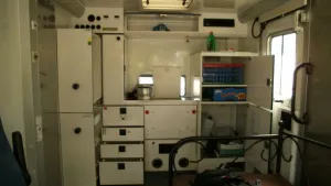

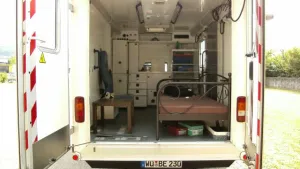

    Hier ein Zwischenstand von meinem Projekt.
    Die Signalfolie ist ab (Bedingung vom TÜV).
    Die Sondersignalanlage ist ab (Bedingung vom TÜV).
    Die nächsten Schritte sind: Ausräumen, wiegen, TÜV, zulassen.
    Ich denke über das spätere Ausbaukonzept nach und möchte um euere Meinung bitten.
    Die medizintechnische Einrichtung kommt raus. Drin bleibt die Schrankwand an der Front (der Sitz kommt raus). Die obere Hälfte der mittleren Front-Schrankwand wo der Sitz befestigt ist kommt auch raus, drunter ist der Wärmetauscher mit Gebläse (mit der Standheizung verbunden), das bleibt drin.
    Die Neon-Lichtanlage in den oberen Längskanten würde ich gerne behalten, damit sind aber Deckenschränke tabu.
    Die Abstellung hinten rechts kommt raus damit für ein Quer-Hochbett Platz ist.
    Im Anschluss an das Querbett (drunter sollen 2 Fahrräder Platz haben), kommt der Sitz/Tisch-Bereich. Daran schließt sich der Küchenblock und die Dusche/WC an.
    Platz ist im Koffer innen:
    L = 3,6 m
    B = 2,08 m
    H = 1,99 m.
    Was ich mir überlege ist das Querbett ggf. nach oben ziehen zu können um (ohne Fahradbeladung) den Platz darunter ggf. mit Terassenverlängerung zum Ausklappen zu nutzen.
    Was meint ihr?
    Viele Grüße, clubby

    Hallo Clubby,
    ist es wirklich sinnvoll die Schränke teilweiße drin zu behalten?
    Ich würde den Koffer wirklich ganz leer machen damit man nachher nicht um vorhandenes
    herum oder dran bauen muß. Je mehr vorhandene Schränke, Fenster und sonstige Ausschnitte
    oder auch Lampen bestehen bleiben desto schwieriger ist man in der entfaltung eigener Ideen.
    Das mit dem Fahrradtransport unter dem Bett würde ich mir mal genau durchmessen ob da noch genügend
    Platz über der Matratze bleibt?!
    Bei 2m Kabinenhöhe und einer angenommenen Fahradhöhe von 1,1m bleiben Dir über der Matratze noch 75cm
    ( 110cm "Garage" + 15cm Unterlattung und Matratze ) wenn Du eine ganz dünne Matratze nimmst.
