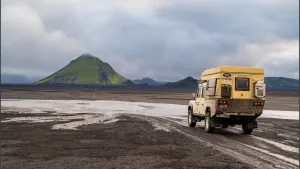

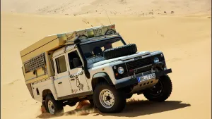

    ja, die Bilder sind wieder da?
    sie waren wohl nur zeitweise nicht sichtbar
    ich habe derzeit nüscht an der Kabine gemacht, ausser zu testen wie sie so in die Landschaft passt :D
    in der nächsten Zeit werde ich den Innenausbau beginnen. Kocher, Spüle und Heizung liegen schon ne Zeit
    rum und warten auf den Einbau...

    Hallo Thomas
    Also der Landy mit der Kabine passen hervorragend in die Landschaft ! :mrgreen::wink::wink:
    Sieht wirklich klasse aus!
    Bin mal auf den Ausbau gespannt!
    Immer schön Bilder machen und hier einstellen :!::wink:
    Rainer

    Die Bilder sind toll, aber mit den Vorderreifen solltest Du schleunigst in die Werkstatt zum Spureinstellen.
    Gruß,
    AXEL
    ich konnte bisher keinerlei Probleme feststellen?
    Thomas

    hallo Thomas,
    das vordere Rad auf dem unteren Bild scheint so.
    Wahrscheinlich durch den Weitwinkel??
    Ansonsten war mein Beitrag nicht ernst gemeint.
    Liebe Grüße und weiter so,
    Axel

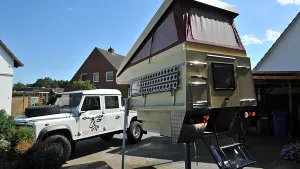

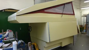

    ha, hab ich ganz vergessen:

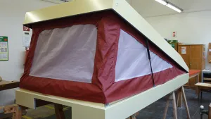

    Das abstellen der Kabine funktioniert sehr gut und ist mit Hilfe
    eines Akkuschraubers recht schnell getan
    allerdings muß man die Stützen wieder runterkurbeln, wenn man sie abgestellt nutzen möchte
    wenn sie so aufgebockt steht ist es schon eine wackelige Angelegenheit. Aber wenn ich sie
    von den ca. 95cm Höhe auf ca. 60cm runterkurbel geht es ganz gut

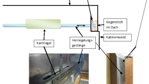

    Kannst du mir verraten welche Dichtungen und Beschläge du für deine Heckklapptür benutzt hast ?
    Vielen dank schonmal
  • Thomas130
    66
    • 30. Oktober 2014 um 18:26
    • #74
    moin
    Die Dichtungen sind welche zum aufstecken, wie Kantenschutz und dann mit einer Runddichtung drauf
    die gibt es in verschiedenen Größen und mit Dichtung oben oder seitlich
    Beispielbild:
    http://www.hug-technik.com/gif/kantenschutz4.jpg
    Ich habe meines aus einem Campingausrüstungsladen
    Das Scharnier oben an der Klappe ist das selbe wie beim Klappdach
    Titgemeyer Stangenscharnier
    GTO Nr.- 631 400
    Unten sind es zwei einfache Scharniere aus dem Baumarkt
    Das Türschloss ist ein normales Garagentorschloss, welches bei mir zu beiden Seiten hin verriegelt
    Die Verriegelungsstangen habe ich aus V2A Rundmaterial angefertigt
    Thomas

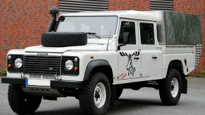

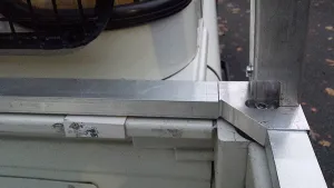

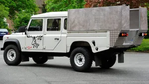

    Hallo, ich wollte ma ein Rückmeldung geben, wie es mit der Kabine so ist
    Ich habe sie inzwischen ja eine ganze Weile und auch schon so einige Reisen damit gemacht
    Da ich aber auch häufig alleine mal übers Wochenende oder den Pickup zum Kanutransport nutze, sollte noch ein Hartop her.
    Auch da kam natürlich nur ein Eigenbau in Frage
    Thomas
  • Thomas130
    66
    • 26. Januar 2023 um 16:49
    • #78

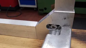

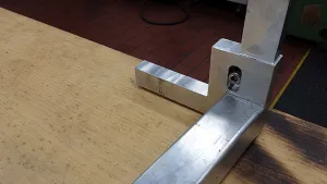

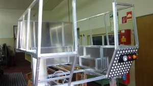

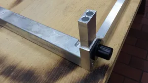

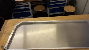

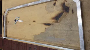

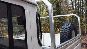

    Das Hardtop sollte optisch zum Landy passen und nach Möglichkeit auch geeignet sein mal ein Wochenende darin zu verbringen
    Als erstes habe ich einen Rahmen angefertigt, welcher später mit Seiten- und Heckklappe vervollständigt werden sollte
    Die Eckteile habe ich gefräst und so gestaltet, dass die vorderen Füsse, welche dann in die Bordwand gesteckt werden
    (dort, wo sonst die Spriegel eingesteckt werden) in Querrichtung verstellt werden können und die hinteren Füße in Längsrichtung
    So können Toleranzen bei der Ladefläche (wir sprechen heir schließlich über ein englischen Auddowagen) ausgeglichen werden.
    Das Alurohr selber wurde dann an den Knickstellen verschweißt. Die Schräge des Aufbaus wurde an die Form des Landrovers angepasst
    Ich wollte nicht, das dass Hardtop über das Fahrerhaus hinaussteht. Auch wenn ich damit eine geringere Innenhöhe als Möglich gewesen wäre in Kauf nehme
    Thomas

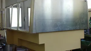

  • Thomas130
    66
    • 26. Januar 2023 um 16:52
    • #79
    weiter gehts....

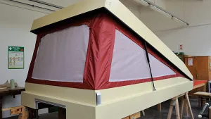

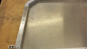

    Nun wurde die Frontwand zugeschnitten, gekantet, verklebt und eingenietet
    Thomas

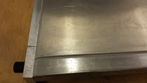

  • Thomas130
    66
    • 29. Januar 2023 um 11:10
    • #80

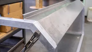

    jetzt konnten die oberen Seitenteile der Dachschräge zugeschnitten, gekantet und montiert werden
    Thomas
