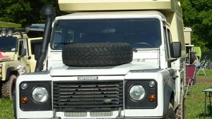

    Und dann ging es auch gleich nach Bad Kissingen zur Allradmesse :D
    Die Heckklappe habe ich nicht mehr geschafft zu streichen, das Fenster ist auch nur
    mit ein paar Schrauben provisorisch drin. Dienstag hatte ich noch gar keine Heckklappe :D
    dafür hat es noch ganz gut geklappt bis BK
    Die Dichtmasse scheint schon wieder durch die Farbe :( aber da muß ich eh noch ran und das vernünftig
    versiegeln und die Kabine dann komplett noch einmal überrollen. Dann noch die Zurrschienen dran und das sieht
    schon viel lockerer aus das Ganze...
    Aber ich finde sie macht einen schlanken Fuß auf dem Landy und für mich hat sich die Arbeit gelohnt
    beim fahren auf der Straße merke ich sie fast gar nicht, der Verbrauch ist nur um etwas über einen halben Liter gestiegen?
    Naja, Gewicht ist bisher kaum vorhanden - sie ist ja noch leer von innen. Die Zeit wird die wahren Fahreigenschaften
    und den Verbrauch schon zeigen
    so, das war es vorerst von mir...

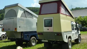

    Hi
    ich habe nur ein paar Zurrschienen und Kanisterhalterungen angebaut
    und einen ersten Geländetest gemacht :D

    so ich versuche noch mal die Bilder vom aktuellen Stand hochzuladen:
    das war ein erster Geländetest
    aber so wie sie z.Z ist (noch ohne Innenausbau) bemerkt man sie im Gelände fast gar nicht

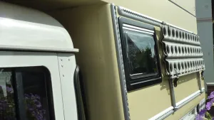

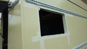

    ich habe mich nun doch für seitliche Fenster entschieden,
    eines hinten an der Seite wo später der Kocher hinkommt und eines auf der anderen
    Seite vorn, um etwas mehr natürliches Licht in die Kabine zu bekommen.
    nur der erste Schnitt tut weh...

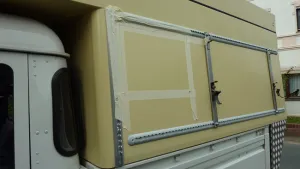

    so, die Fenster sind drin und nu ist erst mal Baupause
    das Motorrad muß ja auch bewegt werden....
