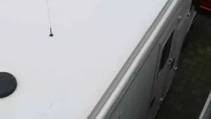

    • 4. Mai 2012 um 21:04
    So, liebe Gemeinde,
    es ist vollbracht, die Markise hängt! Da ich gedroht hatte, Euch den letzten Akt des Dramas nicht zu unterschlagen, sei er hiermit eröffnet (während die Mehrzahl der vernünftigen Menschen genüßlich in Bodenheim das Willkommensbierchen süffelt... :( ).
    Also, ich habe per Zufall bei eBay eine gerade frisch eingestellte Omnistor-Markise 5003 entdeckt, doch Luftlinie 400 km entfernt, und nur an Selbstabholer. Wie es der Zufall will, befindet sich gerade ein schweizer Freund mit seinem LT in Marburg. Es folgten dann eine Reihe Telefonate, und 2 Tage später kam die Markise bei mir an. Echt gut gelaufen!
    Ich hab sie dann aufs Dach vom RTW hochgehievt und begann zu Grübeln, bis mir die Erkenntnis kam, dass eine für Dachmontage vorgesehene Markise sehr viel besser gewesen wäre. Wenn Ihr die Bilder anseht, wisst Ihr dass bei mir oben an der Seite 2 sehr praktische Flutlichter angebracht sind und dass die Tür recht weit oben öffnet. Also würde die Seitenmontage Umbauten erfordern und Nachteile bringen. Und der örtliche Womofritze hier sagte mir, die seitlich montierten Markisen würden überdurchschnittlich häufig als Kasko bei ihm auf dem Hof landen: angerempelt, abgestreift... Auch meine gebrauchte Markise hat bereits deutliche "Berührungsspuren" mitgebracht. Also muss sie aufs Dach.
    Das erfordert aber eine ein bißchen schräge Montage in der Längsrichtung, damit das hintere Ende, wo die Kurbel von unten rein muss, übersteht. Zuerst war ich einen halben Nachmittag auf dem Schrottplatz und habe vergeblich nach einem großen Aluwinkel in 5 mm Stärke gesucht. Ersatzweise habe ich dann kräftiges Riffelblech mitgenommen, um es bei einem Kollegen abkanten zu lassen.
    Inzwischen war ich aber im I-net fleißig gewesen und habe entdeckt, dass es von Omnistore tatsächlich für die Seitenwandmarkise einen Dachadapter gibt. Oh Wunder! Da war ich dann froh, diesen Teil, nämlich die Auslegung und Dimensionierung des Adapters, an die Profis abgeben zu können und hab diese Omni-Adapter Roof bestellt.
    Die verschiedenen Bezugsquellen im Netz waren recht uneins in der Beschreibung des Adapters, noch mehr im Preis. Schließlich habe ich beim günstigsten Anbieter angerufen und wurde sehr kompetent informiert. Und habe die dort an einem Mittwoch bestellt - und nun Achtung: am Freitag morgen wurden sie angeliefert. Zu dem besten Preis habe ich noch mal (ungefragt) 2 % Sconto gekriegt und der Versand war kostenlos. Ich war begeistert und will Euch diese tolle Quelle nicht vorenthalten, wenn Ihr mal was braucht: freizeitdiscount.biz.
    Inzwischen hatte ich auch Sika 252, Reiniger 205 und Primer 210 geordert, und es konnte losgehen. Nach all den Warnungen hier erst mal großzügig abgeklebt und die Klebeflächen mit 240er Naßschleifpapier gereinigt. Dann kommt der schmutzige Teil, insg. 6 Paar Einmalhandschuhe haben ihre Existenz dabei gelassen. Der Auftrag von Cleaner und Primer ist ja kinderleicht. Dann hatte ich 3 mm starke Kabelstücke vorbereitet, auf die Klebflächen als Distanzhalter gelegt und dann das Sika aufgetragen. Total biestiges Zeug, erst will es nicht ohne Gewalt aus der Kartusche, und dann hängt es vorn an der Spritze. Danach war es überraschend schwierig, die exakte Position für die Halter wiederzufinden, da durch das herausquellende Sika die Sicht auf die vorher angebrachten Markierungen weg ist. Also, großzüg positionieren und hoffen, dass hinterher etwas Spielraum übrig ist.
    Das Ganze drei Mal, und dann saßen alle Adapterplatten. Da bei mir nicht im Dach gebohrt wird, habe ich die Teile mit jeweils 7,5 kg Bleigewichten (vom Tauchen) angepresst. Und nun fing die eigentliche Sauerei an. Überall liest man, dass man die Abkleber weg machen soll, bevor das Sika aushärtet, also spätestens nach 40 Minuten. Innerhalb kürzester Zeit hatte ich 3 Paar Handschuhe verbraucht und dennoch Sika an den Fingern, auf dem Dach und am Werkzeug. Beim nächsten Mal warte ich 12 Stunden, schneide die Reste dann ab und erspare mit diesen Teil.
    So, nach drei Tagen aushärten kam heute der große Moment: zu zweit haben wir die Markise in die Halterung gehoben, und siehe da, sie passt! Sie lässt sich sogar aufkurbeln und wieder einfahren - herrlich! Eine Baustelle ist beendet!!
    Dieser endlos lange Text, geschrieben in der Euphorie meines ersten Sika- und Markisenerfolgs ist meine Rache an den Experten hier im Forum für ihre mutwillig unvollständige Markisenberatung. Zur Strafe folgen auch noch ein paar Bilder. :mrgreen:
    Gruß, Mobilix
