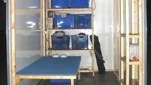

    verstehen kann ich einen solchen gefährlichen Umgang mit Gas in einem WoMo/WoWa/Transporter auch nicht. Gleichwohl passieren solche "Campingunfälle" nicht selten, auch erfahrenen Campern, und leider immer wieder. "Selbst schuld" hilft bei solchen Unfällen nicht wirklich weiter. Ich finde, dass die Angebote von Camping(gas)heizung auf großen Internetverkaufsseiten wie in der Bucht u. a. zu verlockend eine einfache Komfortlösung vortäuschen und zu wenig auf die Gefahren und einen fachlich richtigen Umgang damit hinweisen. Ob es mit den Hinweisen dann weniger Unfälle solcher Art geben würde, stelle ich mal in Frage.
    Mein Primärhobby ist ja nun der aktive Zweirad Geländemotorsport und ich bin seit über 30 Jahren deutschlandweit und manchmal europaweit zu den unterschiedlichen Rennstrecken unterwegs. Die Übernachtung direkt an der Strecke ist nicht nur notwendiges Übel sondern gehört absolut und zwingend mit dazu. Wir nutzen in unserem Sport dazu sehr oft Kastenwagen, Transporter oder Hänger in doppelter Weise. Bei den Fahrzeugen steht natürlich primär der sichere und geordnete Transport der geliebten und teuren Sportgeräte und der Ausrüstung im Vordergrund. Sekundär wird versucht eine komfortable und durchdachte Übernachtungsmöglichkeit zu integrieren.
    Im Bild mal mein aktuelles Transportmittel. Recht typisch für unsere Szene: Motorrad transportieren, Ausrüstung funktional und geordnet mitführen und die Nacht ohne Aufwand an der Strecke bleiben können.
    Ich selbst habe auf eine Strom- und Gasinstallation in meinem Hänger bewusst verzichtet. Für die Kühlung macht es eine gute Kühlbox mit 12 Volt Versorgung über eine zweite Batterie im Hänger (wenn leer, dann wird sie erst zu Haus geladen), Wasser kommt im Kanister mit und ein Kartuschenkocher ist für ein WE mehr als ausreichend. Sanitäranlagen mit gutem Campingplatzstandard sind an den Strecken üblich.
    Heizen ist da aber ein echtes Problem :roll: . Da habe ich schon bei vielen Sportskameraden wirklich gefährliche Ideen verwirklicht gesehen (der Klassiker ist der Heizstrahler). Eine echte "einfache" und praktikable Alternative habe ich jedoch auch noch nicht gefunden.
    Aber vielleicht kommen ja hier von den Ausbau - Experten Ideen zu der Heizproblematik.
    Also, vielen Dank und Grüße
    Jörn
      • 109,17 kB
      • 480 × 640
    • 11. April 2012 um 01:52
