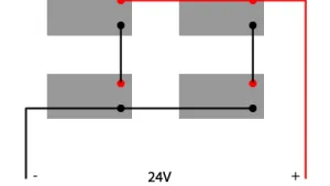

    angefreundet, diese aber noch nicht gekauft. Brauche ca. 400 - 450 Ah bei 24 V, also 4 mal 230 Ah oder so etwas ähnliches.
    Bin mir bei der Schaltung noch unsicher. 2 Batterien in Reihe für 24 V ist nötig, aber
    Nummer 3 und 4 auch in Reihe und diese beiden dann parallel zu Nr. 1+2
    oder
    Nummer 3 parallel zu Nr. 1 und Nummer 4 parallel zu Nr. 2 (wobei Nr. 1 und 2 in Reihe)
    Was ist besser nach euren Erfahrungen ?

    Hallo Norbert,
    ich würde je zwei Batterien in Reihe schalten und die beiden Packs dann miteinander verbinden. Intern besteht eine Batterie im Prinzip auch nur aus der Reihenschaltung von einzelnen Zellen. Wichtig sind die Entnahmeleitungen. Ich habe die eine nicht umsonst nach links, die andere nach rechts weggezeichnet. Das liegt in der Chemie der Batterien im Zusammenhang mit dem, wenn auch geringem, Spannungsabfall zwischen den Batterien begründet.
    Oliver
    P.S. Ein Freund hat die Winner seit einiger Zeit im Einsatz und ist sehr zufrieden. Übrigens auch in der von Dir gewünschten Größenordnung.
