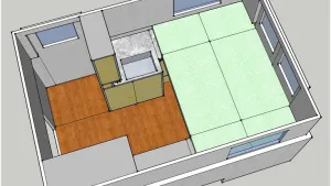

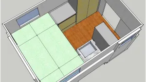

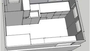

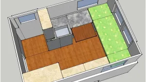

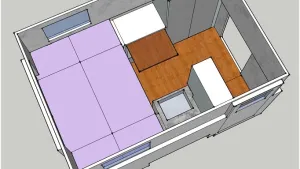

    nächstes Jahr will ich mein Miniwohnmobil bauen. Als Fahrgestell kommt ein Land Rover 130SC zum Einsatz.
    Meine Anforderungen sind:
    ZGG 3,5t
    Platz für 2 Personen (272L x 182B x 195H cm Innenmaße)
    Alltagstauglich (die Türen sind auch bei abgesenktem Hubdach zu öffnen)
    Auch bei abgesenktem Dach einigermaßen Nutzbar
    Lademöglichkeit für eine Europalette oder ein Motorrad (auch bei eingebauten Möbeln)
    Max Höhe 230cm (deshalb Hubkabine)
    Echtglasfenster (Eigenbau)
    Bett 182 x 120 cm (182 x 175 cm wären möglich)
    Dusche (im Boden versenkt und abdeckbar)
    WC (Porta Poti)
    Warmwasserboiler 15 l(Erwärmung durch Motor und Heizung möglich)
    Heizung (Diesel-Warmwasserheizung)
    Keinerlei Gas (Origo Kocher zweiflammig)
    Modular (alle Möbel können herausgenommen werden) (gegenüber Küche kann ein größerer Schrank montiert werden)
    Wintertauglich (40mm Extremisolator)
    Kabine sollte modifizierbar und selbsttragend sein (Alu Gitterkonstruktion)
    Küche, Dusche, WC, Tisch sind auch nutzbar wenn ein Bett aufgebaut ist.
    Durchstieg zum Führerhaus (derzeit 66B x 92H cm; möglich wären bis 147B x 140H cm)
    Maximales Kabinengewicht ohne Einbauten 600kg (wird nicht überschritten)
    Technische Einbauten:
    Boiler, Heizung und Batterien werden im Grundfahrzeug eingebaut (um die Kabine komplett leer räumen zu können)
    Alle Leitungen (Wasser, Heizung, Zuluft Elektro) werden in den Wänden oder im Boden verlegt.
    Die Abluftinstallation (auch Dunstabzug über der Kochstelle) wird in der Decke montiert
    Frisch- und Abwasserlagerung wird in Kanistern erfolgen 100 l Trinkwasser 40 l Abwasser
    Der Wasserhahn kann aus der Nische zum Waschbecken und auch in den Flur geschwenkt werden (zum Befüllen von z.B. eines Eimers)
    In der Dusche wird ein Klappwaschbecken installiert (ist noch nicht eingezeichnet)
    Drei Tische sind ausziehbar
    Ein Brett der Bett-Sofa-Konstruktion bekommt Klappbeine (dient als Campingtisch im Freien)
    Die Kühlbox wird ausziehbar in einem Schrank installiert
    Solarpaneele werden nicht fix montiert, sondern können mit Kabel in die Sonne gestellt werden, während das Fahrzeug im Schatten steht
    Ein kleines, dieselbetriebenes, 12V 1,3kVA Stromaggregat wird mitgeführt (Eigenbau)
    Als Schubläden in den Schränken verwende ich Rakokisten.
    Da die Dusche im Eingangsbereich liegt, kann die Brause auch draußen verwendet werden.
    Allgemeines:
    Seit über 6 Jahren plane ich an meinem Wohnmobil. Nächstes Jahr will ich anfangen zu bauen.
    Viel Zeit verbrachte ich mit dem Sammeln von Ideen. Noch mehr Zeit verbrachte ich mit der Planung von Details.
    So entstanden Pläne für Echtglasfenster a la KCT, welche aber nur die Hälfte kosten, ein Hubmechanismus welcher keinen Platzt raubt, ein reines 12V Stromaggregat, eine Schachtelhubdachkonstruktion bei welcher die Türen auch aufgehen wenn das Dach abgesenkt ist, und Anderes.
    Bevor hier Fragen aufkommen,
    die Dachlösung stelle ich noch nicht vor, da ich so etwas noch nirgends gesehen habe und ich evtl. zwei Patente darauf anmelden kann.
    Die Bilder zeigen die verschiedenen Verwendungsmöglichkeiten.
    Falls Ihr Anregungen und Tipps oder Kritik, positiv oder negativ, für mich habt, bin ich Euch dafür dankbar.
    Mit freundlichen Grüßen, clerk

    Hallo Clerk,
    wenn Du dich wunderst, dass keiner antwortet, dann liegt das an der puren Ergriffenheit der Forumsmitglieder, die voll Ehrfurcht Deine weit ausgereiften Pläne wieder und wieder studieren und beim besten Willen nix finden, worüber sie meckern oder was sie besser machen könnten.....eh, Junge, ganz gut durchdacht, muss ich Dir sagen....grenzt schon ziemlich nahe an die Wollmilchsau...... mit der Einschränkung des grundsätzlich sparsamen Platzangebotes, das durch die Art des Basisfahrzeugs vorgegeben ist.
    Ideologiemodus an: "Was bringt Dich eigentlich dazu, so ein Kunstwerk ausgerechnet auf einen Schrotthaufen wie den Defender zu setzen?" Ideologiemodus als langjähriger Toyota-Landcruiserfahrer aus....hihihi......
    Ist mir schon klar, warum, denn die Konstruktion und die Zuladung und die kantige Karosserie lassen das Platzoptimum zu, da kommt der Hilux z.B. nicht annähernd mit. Wenn da jetzt die Zuverlässigkeit und die Langlebigkeit der alten Buschtaxis dazukämen...... hihi.... aber man kann nicht alles haben und die Sage verrät, dass bei entsprechender Zuwendung und Pflege auch der Landy ziemlich gut hält, man muss ihn halt kennen und sich kümmern.

    Eine tolle multifunktionale Kabine hast du da geplant! Dann bin ich mal auf den Baubericht gespannt :D
    4.723
    • 19. Januar 2012 um 21:27
    Hallo clerk,
    man(n) sieht das du vieles sehr genau durchdacht hast.
    Worüber ich mir ein bischen gedanken mache, ist deine Sitzgruppe.
    Man kommt schlecht auf seinen Sitzplatz, wenn der Tisch gedeckt ist.
    Sehe aus der Zeichnung nicht wie breit der Sitzbereich geplant ist.
    Wenn man nebeneinander sitz behindert man sich leicht.
    Hinlümmeln kann man sich dort nicht zu zweit.
  • clerk
    168
    Planet Erde
    • 20. Januar 2012 um 05:51
    Hallo Nunmachmal,
    die Sitzgruppe ist nur 107cm breit. Hineinlümmeln kann man sich wirklich nicht, zum Essen reicht es aber. Ich habe Raummodelle in Origialsgröße gebaut. Selbst wenn man zu zweit da sitzt ist es ganz bequem. wenn der Tisch gedeckt wird kann eine Seite direkt eingedeckt werden. Das Gedeck der anderen Seite wird zuerst neben der eigentlichen Tischplatte auf den Schrank gestellt. Wenn beide Personen Platz genommen haben kann das Gedeck auf den Tisch gestellt werden. Man muss auch zum Essen nicht unbedingt nebeneinander sitzen. Einer sitzt auf dem Sofa, der Andere gegenüber auf einen Stuhl. Vieleicht baue ich eine kleine Einlegeplatte welche die beiden Tische verbindet, oder die Tischplatten als Auszieklapptisch. Zuerst ausziehen, dann aufklappen. Das wird dann nach einiger Zeit der praktischen Nutzung entschieden. Eine Tischplate ist schnell durch eine andere ersetzt.
    Ich habe meine Wohngewohnheiten eine Zeit lang notiert und studiert. Ich verbringe auch im Urlaub nur sehr wengig Zeit auf dem Sofa. Wenn ich nicht etwas bastle oder Sport treibe, sitzte ich meistens am PC. Dazu habe ich auch den dritten Ausziehtisch eingeplahnt. Warscheinlich bau ich diese Tischplatte als 5cm hohe Schublade mit Deckel. Darin ist dann das Notebook.
    Zu dem Tisch kommt ein normaler Campingklappstuhl zum Einsatz.
    Da ich mir ganz einfach ein reines Campingfahrzeug zusätzlich zum Alltagswagen noch nicht leisten kann habe ich einen Kompromiss gesucht. Für meine Hauptverwendung benötige ich auch viele Schränke. Desshalb kann ich keine reine Sitzgruppe einbauen welche mehr Platz bieten würde.
    Ich will mich irgendwann nebenberuflich selbstständig machen, da meine Aufträge immer größer werden. Das ganze Werkzeug muss ich irgendwie transportieren. Manchmal geht ein Auftrag über ein komplettes Wochenende oder es sind keine nutzbaren Räumlichkeiten auf der Baustelle.
    Mit meinem Fahrzeug hab ich dann meinen Bauwagen und das Hotellzimmer immer mit dabei. Durch die Hotelzimmerpreise kam ich erst auf die Idee meine Reisen nicht mehr mit dem Motorrad sondern mit einem Wohnmobil zu machen. Im Schnitt bin ich 30 Tage im Jahr auf Reisen nur zur Erholung. Zu zweit kostet ein Hotellzimmer meist um die 100€. Die 3000€ stehen nun für Andres zur Verfügung.
    Gruß, clerk

    Hallo Clerk
    Frage zur Kabine
    Wie willst du die bauen ??
    Alugitterrahmen und Extremisolator hast du ja schon geschreiben.
    Was kommt außen drauf ?? Alublech/Aluriffelblech ,Gfk oder was ??
    Und welche Innenwand verbaust du -- Holz ??
    Gruß Rudi
  • clerk
    168
    Planet Erde
    • 20. Januar 2012 um 14:33
    Hallo Rudi,
    außen kommt 2mm dickes Alublech drauf (AL-MG 3 hh 22). Innen will ich unten rumwegen der Stabilität, da ich auch mal Holz transportiern werde, 4mm Siebdruck verbauen (bis auf die erste helle Holzschicht angeschliffen). Als Bodenplatte verwende ich 12mm Siebdruck. Die Möbel werden natürlich vorher ausgelagert. Oben rum will ich Sperrholz verbauen oder auch das Material welches auf den üblichen Küchenarbeitsplatten ist. Das gibts als Wandverkleidung für Küchen. Es ist dünn, leicht, aber robust. Ich hab mir auch von Sortimo ein Muster der Wandverkleidung besogt, welches sie bei den Ausbauten von Werkstattwagen verwenden. Es ist auch sehr robust und leicht. Nach dem Preis hab ich aber noch nicht gefragt.
    Alle Rohre sind aus AL-MG-Si 0,5 F22. Der grüne Boden ist aus 40x40x4, Die blauen Rohre sind 30x30x3, die gelben 50x30x3. Der Rest sind unterschiedliche Leisten als I, U, oder L. Geschweißt wird WIG.
    Wenn das Womo fertig ist stelle ich es natürlich ausgibig vor. Ich mach mir das recht einfach. Ich habe bereits jetzt schon komplette Materiallisten. Diese kopiere ich und mache dazu Bilder der Bauphase. Und da ich das selber immer vermisse, wenn ich Aus-, Um oder Neubauten im Netz verfolge, kopiere ich auch die exakte Preisliste aller Einzelteile.
    Für mich sind meine Materiallisten die wichtigsten Entscheidungshilfen. Ich habe von jedem Gerät oder Bauteil, das ich einbauen möchte mehrere unterschiedliche Modelle in eine Liste eingetragen, mit den exakten Maßen, dem Gewicht, dem Preis und den Lieferanten.
    So konnte ich alles aufeinander abstimmen. Ich will z.B. Rakokisten als Schubladen verwenden, diese haben laut Liste eine breite von 40cm, also müssen die Schänke innen mindestens 40cm tief werden. Das PortaPotti soll in den Schrank, laut Liste past es nur sehr knapp, also das andere Modell welches etwas schmäler ist. Damit ich die Alurohre odentlich schweißen kann verwende ich für die Wand- und Dachkonstruktion welche die 3mm dick sind. Irgendwo wollte ich U Schienen von 10x30x10x3 verwenden, diese sind nirgends zu Beziehen, ein Blick in die Liste ergab, Ersatzmaterial 15x30x15x3. Die Außenplatten sollen nicht gestückelt werden, der eine Händler liefert nur Blatten bis 2,5m Länge, In meiner Liste fand sich ein Händler, welcher bis 3m liefert usw.
    Im Juni will ich einen Prototypen der Fenster (hier im Forum schon mal vorgestellt) herstellen, zuerst aus Holz, dann aus Polyamid. Es war die reinste Odyssee, zwei Scharniere von Roto und eine Polyamidleiste 50x50x2000 zu kaufen. Es dauerte mehrere Monate und über 100 Mails bis ich als Endkunde das kaufen konnte was ich wollte. Die meißten Einzelhändler wollen nur verkaufen, was sie standartmäßig im Programm haben. Selbst bei Abnahme einer eine ganzen Platte in Instustriegröße von 6m x 3m x 5cm wollte mir keiner eine beim Großhändler bestellen. Letztendlich hat mir ein freundlicher Mitarbeiter von Roto dierekt zwei Scharniere geschickt und ich habe eine Firma gefunden welche genau das Polyamid hatte welches ich wollte, und auch noch gleich im passenden Maß.
    Gruß, clerk
