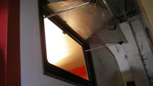

    bei meinem Koffer aus 50mm Stahl-Sandwich habe ich von aussen einen Absatz um die Fenster herum in die Wand eingearbeitet und ein z-förmiges Profil eingeklebt, um die Wanddicke auf die gewünschten 26mm zu reduzieren. Das hat zusätzlich den Vorteil, dass die Fenster insgesamt nur noch wenig über den Aussenumriss des Koffers herausragen und so besser geschützt sind. Auch ein "Deckel" o.ä. lässt sich so gut realisieren, ohne dass die Gesamtbreite des Koffers weiter anwächst.
    Hier ein Bild vom Probeeinbau:
    Henry

    Hallo Henry,
    das mit den Z-Profilen find ich klasse, wo hast du diese Profile anferigen lassen ?
    danke, Bernhard

    das Z-Profil gefällt mir wirklich sehr gut!! da hat man dann auch nicht das Problem, dass die Fenster schnell verkratzen. Wir haben halt diese Fenster auch mict den Zwischenlagen eingesetzt, was auch eine gewissen Aufwand bedeutet, aber möglich ist. Häßlich wird nur dann der Spalt zwischen dem Innen und dem Aussenteil.
    Besten Gruß
    HWK
