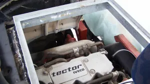

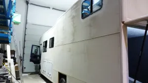

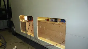

    Hier noch ein paar Bilder, und ein immer noch ungelöstes Problem..............

    Hi Andreas,
    habe bei mir die Motrabdeckung mittels eines Rahmens gemacht 100mm hoch 4mm stark und darin ein L-Profil eingeschweißt mit 21mm abstand zur Oberkante
    das die eigentliche Motorabdeckung plan aufliegt. Und das ganze dann in den Tunnel eingeschweißt.
    Gruß Roland

    Hi Andreas,
    so haben wir das Problem gelöst

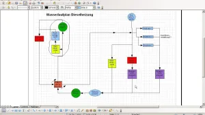

    Hallo Leute,
    da ich ja immer ALLE denkbaren Obtionen haben möchte, will ich das so umsetzen, wie in meinem Prinzipbild. Das Bild ist etwas "holprig", das Programm hat keine hydraulischen Symbole hergegeben, und die Verbindungen sind zum Teil an etwas eigenwilligen Stellen. Aber das Prinzip sollte ersichtlich sein.
    Damit sollte prinzipiell alles möglich sein:
    - Heizen im Wohnraum mit Motorwärme
    - Warmwasser mit Motorwärme
    - Vorwärmen des Motors vor Kaltstart
    - Heizen Wohnraum mit Dieselheizung
    - Warmwasser mit Dieselheizung
    Allerdings verzichte ich auf automatische Regelung. Je nach Vorhaben werden 2 elektrische Schalter und zwei Absperrhähne in die entsprechende Stellung gebracht. Das nehme ich in Kauf.
    Plattenwärmetauscher werde ich einen mit 30 Platten verwenden (Neupreis 65,-).

    Zitat von Questman
    Es ging mir lediglich um den Hinweis zur Größe. :roll:
    Kann dann eigentlich nur noch ein unzulässiges Dateiformat sein.
    Also du hattest mit beidem Recht. Erst habe ich versucht, eine OpenOffice-Datei ein zu spielen (.odg), die zwar nur 17 KB hatte, aber in den letzten Monaten als gültiges Format raus genommen worden war. Ging nicht. Dann habe ich einen Screenshot gemacht, der ein gültiges Format hat (.jpg), aber leider zu groß war (264 statt maximal 256 KB). Ging auch nicht. Jetzt habe ich den Screenshot reduziert.
    Und nun können wir zum Heizungsproblem von Andreas zurück kommen. Ich bin noch lieferpflichtig.
    Ich hoffe, die Prinzipskizze gibt wenigstens einen Denkanstoß, damit sich der Kampf auf dem Nebenkriegsschauplatz hinter den Kulissen etwas rentiert hat.
    Gruß Restler

    Hallo Restler,
    ich habe zwei Fragen zu Deiner Skizze:
    - saugen die beiden Pumpen, um so den Kreislauf zu bewirken?
    - welche Funktion hat der Plattenwärmetauscher? D. h. von welchem Kreislauf zu welchem überträgt er Wärme?
    Gruß, Mobilix
  • restler
    650
    • 20. Dezember 2011 um 21:36
    • #77
    Hallo Mobilix,
    es gibt 2 von ein ander getrennte Wasserkreise, den Motorkreislauf und den Kreislauf Wohnraum. Damit vermeidet man für den Motorkreislauf viele,viele zusätzliche Schwachstellen (Verbindungsstellen). Außerdem darf die Kühlwassermenge nur gering erhöht werden.
    Gemeinsame Komponente beider Kreise ist der Plattenwärmetauscher. Hier wird die Wärme "übergeben", die Flüssigkeiten sind aber getrennt. In meinem "Malprogramm" habe ich neben dem Wärmetauscher 2 Pfeile gezeichnet, um die jeweilige Seite irgendwie zu kennzeichnen. Ist wohl nur bedingt gelungen.
    Sinn meiner Anordnung ist, dass der Wärmetauscher in BEIDE Richtungen Wärme übertragen kann. Es kommt lediglich darauf an, welches die wärmere Seite ist und dass die Pumpe der jeweiligen Seite läuft und die Wärme zu- bzw. abgeführt wird.
    Die beiden Absperrventile im Wohnraumkreislauf verhindern entweder die Warmwasserbereitung oder das Heizen.
    Die Kombination aus Pumpen ein/aus und Absperrventile ein/aus ermöglicht sämtliche Varianten, die ich bereits in einem früheren Beitrag angeführt hatte.
    Noch 2 weitere Anmerkungen.
    1. Die genaue Anbindung des Wärmetauschers in den Motorkreislauf kann bei verschiedenen Motoren unterschiedlich sein. Ob ich die Pumpe im Motorkreis wirklich brauche, wenn ich während der Fahrt Motorwärme zum WT befördern möchte, weiß ich noch nicht. Kann sein, die Strömung ist auch ohne Pumpe groß genug. Auf jeden Fall brauche ich sie, wenn ich vor dem Start den Motor aufheizen möchte.
    Die Pumpe des Wohnraumkreislaufs kann mit oder ohne laufende Heizung betrieben werden. Sie ist nämlich die Pumpe der Heizung. Bei manchen Heizungen kann man wählen, ob man sie mit interner oder externer Pumpe haben möchte. Hätte die Heizung eine interne Pumpe, dann bräuchte man eine zusätzliche Wasserpumpe. Außerdem würde in dem Falle, in dem die Pumpe ohne brennende Heizung laufen sollte (z.B. wenn die Motorwärme im Wohnraum verteilt werden soll), die interne Pumpe in der Heizung einen unnötigen Leitungswiderstand bilden.
    Tja, wird halt immer etwas länger, wenn man versucht, ausführlich zu erklären.
    Gruß Restler

    Hallo Zusammen,
    zum Heizungsthema fällt mir folgendes ein:
    - grundsätzlich würde ich über den Hersteller nachfragen ob der Motor für Nachrüstung einer Standheizung mit Motorvorwärmung appliziert ist. Falls nein, würde ich keine Wärme in den Motor schicken. Wenn der vorgewämte Motor beim "Kaltstart" sich benimmt als würde er am Liebsten raushüpfen, dann ist wahrscheinlich die Motorvorwärmung nicht appliziert.
    - Auswahl einer Diesel Standheizung; Webasto Thermo Top regelt zwischen ca. 2,6 und 5,2 kW. Eberspächer Hydronic regelt zwischen 1,2 und 5 bis viele kW. Durch die geringere minimale Leistung würde ich mir die Eberspächer genauer anschauen.
    - restlers Skizze finde ich schon mal gut;
    den Plattenwärmetauscher würde ich im Gegenstrombetrieb anschließen; bringt höhere Übertragunsleistung.
    Absperrventile 1 + 2 würde ich entfallen lassen, dafür einen manuellen Verteiler an den Abzweig Heizkreise und Boiler setzen. Damit wäre immer ein Heizweg offen und man könnte ggf. auch auf das Überströmventil 2 verzichten.
    Den Ausgleichsbehälter vor der Wasserpunpe, diese vor die Heizung, diese vor den manuellen Verteiler, setzen.
    - und da hab ich noch so ne Idee, bin mir aber nicht sicher ob's funktioniert. In meinem alten Hymer war ein Truma Gasbetriebener 10 Liter Boiler eingebaut. Dieser war mittels Thermostat sehr exakt regelbar. Hat auch kaum Strom gebraucht (gegenüber den 22 bis über 30 W bei den Dieselheizern, siehe oben). Hat sich sowas jemand als Heizung eingebaut? Erfahrungen? Meinungen?
    Gruß, clubby

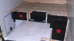

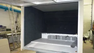

    Es wird Zeit, mal wieder vom Baufortschritt zu berichten. Die letzten beiden Wochen hatte ich etwas mehr Zeit um weiter zu bauen, hier also die Bilder davon:
    Die Tanks wurden von amalric geliefert, waren mächtig schwer, den Frischwassertank haben wir mit drei Mann reinwuchten müssen.
    Die Tanks liegen vollflächig auf Anti-Rutschmatten (gibt es dort wo man LKW-Zubehör oder Teile bekommt, zB. Fa. Winkler Fahrzeuteile), den verbleibenden Raum außen herum (ca. 10mm) habe ich komplett mit Bauschaum verfüllt, das soll die Tanks dort halten wo sie jetzt liegen, lediglich für Tankanzeigen habe ich mich noch nicht entschieden, wegen der Dicke der Außenhaut der Tanks (12mm) ist die Auswahl eingeschränkt, über Erfahrungsberichte bin ich dankbar.

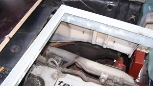

    Fenster (Glasschiebefenster, isolierverglast) und Klappen sind eingebaut, außer der Klappe vom Kofferraum, da bin ich mir über die Plazierung noch nicht ganz im Klaren.
    Den Ausschnitt für die Motorklappe haben wir auch in Angriff genommen, dank der Bilder eine Forum-Mitgliedes ist uns die rettende Idee eingefallen.
