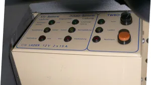

    Hallo Ihr Elektrosachkundigen,
    ich bin ganz sicher, Ihr könnt mir weiterhelfen. Ich bin gerade an der Erweiterung der Energieversorgung meines RTW-Projekts und wäre froh über eine Überprüfung meiner bisherigen Überlegungen. Dieser RTW von WAS hat eine total aufwendige Elektroverkabelung, sowohl für 12 V als auch für 230 V, und die will ich komplett erhalten. Meine Bastelei muss also an den richtigen Stellen anschließen.
    Ich habe von Forumsmitglied eXtremTK 2 160 AH AGM Batterien bekommen. Die will ich nun parallel zu der vorhandenen Aufbaubatterie (Exide-GEL 83 Ah) anschließen, so daß ich eine Kapazität von 400 Ah erhalte.
    Frage 1: Spricht etwas dagegen, die AGM- und die GEL-Batterie parallel zu schalten?
    Frage 2: Das eingebaute Ladegerät ist ein I/U-Lader mit 2 X 15 Ah von TransWatt TWBO 02-2X12V. Über dieses Gerät finde ich im Netz nichts (mehr), der Hersteller ist wohl irgendwo in einer anderen Firma aufgegangen. Passt dieses Ladegerät zu den Batterien von der Ladekennlinie her und auch von der Leistung?
    Frage 3: Nun kommt ein Sinus-Wechselrichter ins Spiel. Ich liebäugele mit diesem Angebot http://www.womobox.de/phpBB2/viewtopic.php?f=7&t=6069 von eXtremeTK, und zwar dem 2000/4000 Watt-Modell. Ist das ausreichend für meinen Toaster (750 W), die Espresso-Maschine (1.250 W) und den Wasserkocher (1.700W)? Natürlich nicht gleichzeitig, sondern nacheinander. Die anderen Verbraucher, Ladegeräte, Netzteile usw. sind wahrscheinlich nicht relevant.
    Frage 4: Der Wechselrichter sollte eine Vorrangschaltung für Landstrom vor die Nase gesetzt bekommen. Würde da der kleinste von Fraron, der mit 12 A angegeben ist, ausreichen, oder muss ich eine Etage höher nach einem mit 40 A schauen? (Ich konnte leider nirgends nachlesen, auf welche Ströme sich der Vorrangschalter bezieht: auf die von der Batteriebank oder die der 230 V-Verbraucher).
    Frage 5: ...habe ich eigentlich in diversen Threads schon gut beantwortet bekommen: der Vorrangschalter wäre das erste Gerät in der 230 V-Installation. Dahinter kommt der Sicherungsautomat mit Fi (bereits vorhanden), und danach die Verbraucher.
    Ich danke Euch jetzt schon, wenn Ihr Euch über meine Fragen Gedanken macht. Wer ein Bier will, kann gern hier in Gengenbach vorbeischauen, es steht immer eins kalt. Dann denkt's sich leichter :twisted:
    Gruß, Mobilix
    Hallo Mobilix,
    AGM und Gel sollten mit unterschiedlichen Ladekurven und Ladeschlussspannungen gefahren werden. Ein Zusammenklemmen kann man hier nicht empfehlen.
    quote="Mobilix"]Frage 2: Das eingebaute Ladegerät ist ein I/U-Lader mit 2 X 15 Ah von TransWatt TWBO 02-2X12V. Über dieses Gerät finde ich im Netz nichts (mehr), der Hersteller ist wohl irgendwo in einer anderen Firma aufgegangen. Passt dieses Ladegerät zu den Batterien von der Ladekennlinie her und auch von der Leistung?
    [/quote]
    Ein I/U Lader ist die einfachste Form des Laders. Ich nehme an, dass in der U-Phase bei 13,8 V geladen wird. Hiermit kann man die Akkus laden, aber richtig voll werden sie nicht, da bei den modernen Ladern halt noch eine LAdung bei 14,2 bzw. 14,4 V angeschlossen wird. Aber zur Not kann man damit sicherlich zurechkommen. Zu bedenken ist halt, dass in einem RTW halt eine lange Versorgung mit 12V nicht nötig ist, da der RTW dann wieder fährt und über die LIMA geladen wird bzw. vom Einsatz zurückgekehrt wieder an das Netz geklemmt wird.
    quote="Mobilix"]Frage 3: Nun kommt ein Sinus-Wechselrichter ins Spiel. Ich liebäugele mit diesem Angebot http://www.womobox.de/phpBB2/viewtopic.php?f=7&t=6069 von eXtremeTK, und zwar dem 2000/4000 Watt-Modell. Ist das ausreichend für meinen Toaster (750 W), die Espresso-Maschine (1.250 W) und den Wasserkocher (1.700W)? Natürlich nicht gleichzeitig, sondern nacheinander. Die anderen Verbraucher, Ladegeräte, Netzteile usw. sind wahrscheinlich nicht relevant.
    [/quote]
    Der Wechselrichter wird sicherlich ausreichen, aber - wie schon die Vorschreiber darstellten - ist ein Toaster auf 12V via Wechselrichter eigentlich nicht die Wahl. Die Ströme, die hier dann fließen, sind in der Preisklassen von ca. 200 A. Da muss die Verkabelung schon sehr gut sein. Kleinste Übergangswiderstände reichen dann aus, um richtig Wärme zu erzeugen. Sofern man hier keine Erfahrung hat, sollte man diese Verkabelung machen lassen oder halt auf Gas umsteigen.
    Bei dem Akku-Mix wirs Du auch die Akkus nicht gleichmäßig belasten, so dass es hier dann zu Problemen kommen kann. Ein Akku sollte nicht über die 50% Marke entladen werden. Bei einem 160 AH Akku entspricht das dann einer Energie von ca. 1 kWh, was mal eben nur ca. 90 g Gas entspricht!
    quote="Mobilix"]
    [/quote]
    Die Stromangabe wird sich auf die 220 V beziehen, da er ja in den 220 V Zweig eingeschleift wird. Sofern er vor die Sicherungen kommt, sollte er die 25A Klasse haben. Nach der Sicherung kann man mit 12A arbeiten, sofern die Sicherung auf 10A ausgelegt ist. Sofern hier eine 16A Sicherung eingesetzt ist, muss der Vorrangschalter die 16A abkönnen.
    Besten Gruß
    HWK

    So, nun habe ich viele Meinungen gesammelt und mich auch in anderen Foren umgehört. Damit sind meine Fragen beantwortet und ich kann an die Umsetzung gehen.
    Absolut nichts. Beide haben eine vergleichbare Lade- und Entladecharakteristik. Viel wesentlicher ist der Gesundheitszustand. Dieser sollte nicht allzustark in einer Batteriebank variieren.
    Von Bedeutung ist eine absolut saubere Verkabelung und sichere Montage (Unfall); an alle Pluspole kommen entprechende ANL-Sicherungen in die Leitung. Der Leitungsquerschnitt wird größer als 50 qmm, es können bis zu 333 A fließen.
    Die Batterien habe ich schon, sie wiegen je 43 kg, das ist wie eine 3. Person die mitreist.
    Frage 2: Das eingebaute Ladegerät ist ein I/U-Lader mit 2 X 15 A von TransWatt TWBO 02-2X12V. Passt dieses Ladegerät zu den Batterien von der Ladekennlinie her und auch von der Leistung?
    Das Ladegerät ist für 440 Ah deutlich unterdimensioniert. Eine "Ladewumme" mit bis zu 60 A Ladestrom wäre erforderlich, um in überschaubarer Zeit die Akkus wieder vollzuladen.
    Da unterwegs oft nur gering abgesicherte Stromanschlüsse oder eben gar keine verfügbar sind, lasse ich zunächst das vorhandene kleine Ladegerät mit 15 A für die langfristige Ladung zu Hause drin. Unterwegs müssen dann die Solarpaneele reichen, oder der kleine Jockel kommt zum Einsatz. Wenn mal wieder Kapital übrig ist, werde ich es in ein großes Ladegerät investieren.
    Frage 3: Nun kommt ein Sinus-Wechselrichter ins Spiel. Ich liebäugele mit diesem Angebot viewtopic.php?f=7&t=6069 von eXtremeTK, und zwar dem 2000/4000 Watt-Modell. Ist das ausreichend für meinen Toaster (750 W), die Espresso-Maschine (1.250 W) und den Wasserkocher (1.700W)? Natürlich nicht gleichzeitig, sondern nacheinander. Die anderen Verbraucher, Ladegeräte, Netzteile usw. sind wahrscheinlich nicht relevant.
    Der Wechselrichter ist ausreichend, die Batteriekapazität ebenfalls. Lediglich der Batterietyp mit GEL/AGM ist für Hochstromentnahme nicht ideal. Hier wären Starterbatterien besser, die aber wiederum zyklische Entladungen nicht mögen.
    Es genügt ein kleiner wie der genannte mit 12 A, da die Sicherung auf 10 A ausgelegt ist.
    Zusätzlich ist die Frage der Lichtmaschine aufgetaucht, an die ich nicht gedacht habe. Meine hat 120 A, das ist natürlich etwas bescheiden. Sie wird aber nicht über Gebühr belastet, wenn sie die Aufbaubatterien laden soll, es dauert einfach länger, ggf. werden die Akkus bei kurzen Strecken nicht wieder voll. Höhere Ströme kann sie nicht liefern, demzufolge genügen auch die serienmäßig verlegten Kabelquerschnitte.
    Wichtig ist, dass die Lima gut im Luftstrom angebracht ist, damit sie bei der Dauerlast nicht überhitzt.
    Die Starterbatterie wird durch ein ordentliches Trennrelais geschützt, evtl. kommt das Trenn-MOSFET 12V/300A ZVL von http://www.microcharge.de/index.php?page…chk=1&Itemid=55 zum Einsatz.
    Die Lima zu verstärken bzw. eine zweite dazuzubauen ist ein großer Werkstattaufwand. Es erscheint mir einfacher, noch ein Solarpaneel mehr aufs Dach zu legen.
    Jetzt gibt es sicher noch einige Überlegungen über die beste Anordnungen der Batteriepole zueinander, die sichere Befestigung der Batterien und die Absicherung. Dazu später dann einige Bilder.
    Gruß Mobilix
    Also manches mal wundere ich mich schon.
    Man stellt fest das 15A des Ladegerätes zu gering sind und 60A schon besser währen
    um dann festzustellen das die Lima mit 120A natürlich zu bescheiden ist.
    oder den kleinen Jockel kommt zum Einsatz. Mit was soll der laden? Mit dem 12Volt-Ausgang, so um die 8A?
    Der muss bei den Batterien ja Tag und Nacht laufen.
    Ich würde die Stromfresser aus dem Wagen werfen und damit viele Sorgen los werden.
    Oder es gleich richtig machen.
    Ein gedämpftes 3,3kw Dieselaggregat einbauen und alles Herd, Backofen, Waschmaschine, Wäschetrockner etc mit dem antreiben.

    Du darfst Dich zurecht wundern - das ist bei mir als eher philologisch aufgewachsenem Mensch kein Wunder - mit der Physik habe ich's nicht so (ich könnte Dir dafür am Kolloseum die Inschriften übersetzen...). :)
    Du hast recht, es ist Blödsinn, die Lichtmaschine als zu schwach zu bezeichnen. Das 15 A Ladegerät ist es allerdings, doch hoffe ich dass es ausreicht, die Akkus an während der Standzeiten frisch zu halten. Für unterwegs müssen LiMa und Solarzellen ausreichen.
    Dieser Jockel, den ich habe, ist noch viel kleiner, der leistet maximal 6 A. Aber der soll nur im Notfall die Starterbatterie startfähig machen, wenn die mal zu stark entladen wäre. Oder die Standheizung mitversorgen, wenn es beim Wintercamping mal richtig frisch wird.
    Es wird in meiner kleinen Kiste nie eine Waschmaschine oder gar einen Wäschetrockner geben. Bzw. Waschmaschine gibt es schon, Modell 12-Liter Farbeimer, schwarz angemalt, wassserdicht verschlossen, thront oben auf dem Dachgepäckträger. Je übler die Piste, desto sauber. :mrgreen:
    Ob meine Auslegung die zwei Taosts und die 4 Tassen Capuchino am Tag verkraftet oder nicht, wird sich demnächst zeigen. Das empfohlene 3,5 kw Dieseaggregat habe ich bei Dometic für ca. 7.500 Eur gefunden. Das entspricht in etwa dem Anschaffungswert meines ganzen RTW! Mir sind solche Dinger trotz aller Dämpfung sehr unangenehm von amerikanischen Campgrounds in Erinnerung - drinnen mag's zwar erträglich sein, aber das Geknatter draußen ist fürchterlich.
