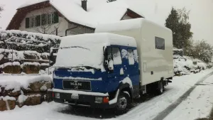

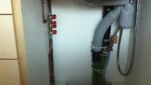

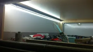

    Hallo zusammen
    Habe wieder ein bisschen am MAN geschraubt......
    Wir waren eine knappe Woche in den Skiferien, nebst ein bisschen Kondenswasser an den Scheiben, hat alles funktioniert.
    Ich werde Euch in absehbarer Zeit noch ein paar Infos ( :( ) und Erfahrungen vom Waeco Combipower zukommen lassen.
    E Gruess Marco

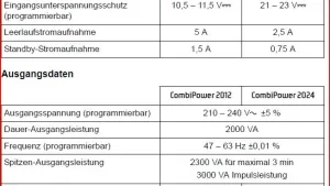

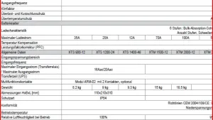

    Hallo zusammen
    Hier noch meine Erfahrungen mit meinem (ehemaligen) Waeco Combipower, hoffe mal, der Schock der Nochbesitzer ist nicht zu gross.
    Die Daten in Katalogen oder im Internet tönen gut und auch der Preis ist o.k.
    Eines Morgens bemerkte ich, dass die Batterieleistung auf rund 85% war ( waren am Vorabend auf 100%). Nichts ausser dem Waeco war eingeschaltet, auch keine Last angeschlossen....... Der Waeco braucht tatsächlich bei keinem Verbrauch rund 4.5 A. Habe das noch getestet, der Waeco brauchte in 20 Std. rund 85Ah :shock:
    Nun gibt es einen Spaarmodus, bei dem der Waeco alle (max.) 2 Sekunden schauen geht, ob ein Verbraucher angeschlossen ist. Die Kaffemaschine funktioniert aber bei dieser Funktion nicht ( braucht nur kurz Strom zu aufheizen) und der Verbrauch liegt auch bei dieser eingeschalteten Funktion bei ca. 1.5A.
    Im Anhang noch die tech. Daten des " Alten und des Neuen" (XTM 2000-12)
    E Gruess Marco ...wieder richtig glücklich

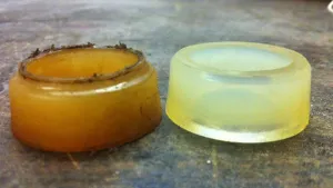

    PS: Hatte noch ein Vibrationsgeräusch am MAN und kumuliert vermutlich 20 Std gesucht und manchmal kurz vor dem Nervenzusammenbruch.....aber ich habs gefunden.... :D:D

    Hi Marco,
    Solche Kleinigkeiten können einem manchmal wirklich den Genuß am Fahrzeug vermiesen. Mir geht's gerade auch so - irgendwo im Sitzgestühl quietscht etwas. das kann ich ja gar nicht ab. Aber wenn ich's gefunden habe, ist die Freude wieder groß!
    Viel Spaß beim Weiterbauen
    P.S.: eine weitere Probefahrt Anfang mai geht doch bestimmt nach Bodenheim, oder?
  • stormorange
    116
    Mümliswil
    • 29. Januar 2013 um 16:04
    • #131
    Ja, ich kann Dir nachfühlen, hatte den linken Radlauf, Stossstange, Kühlergrill und div. Kleinteile demontiert....nichts......mit offener Türe gefahren.......und und und und......
    es war der Gummi im Langloch des Kippzylinders der Kabine, der war abgenutzt und das Auge des Zylinders hatte mit der Kabine zwischendurch Kontakt :(
    E gruess Marco

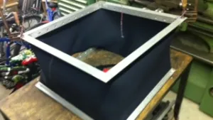

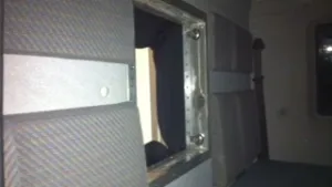

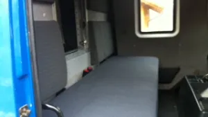

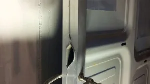

    • 31. März 2013 um 22:53
    • #132
    Hallo zsäme
    Habe meinen Durchgang realisiert, gib definitiv viiielll mehr Arbeit als ich mir gedacht habe. Ist aber alles dicht, demontabel und kondensiert nicht.
    Im Anhang ein paar Fotos vom Umbau.
    Wir sind im Moment unterwegs in den Osterferien und was anders ist ( haben unter 0 Grad ) , die Scheiben im Aufbau kondensieren nicht, jedoch die in der Fahrerkabine.
    Vorher waren bei Unternulltemperaturen die Scheiben kondensiert und jetzt frei, muss jedoch den MAN vor Abfahrt etwas laufen lassen..... :o
    E gruess Marco

    5.782
    • 1. April 2013 um 09:31
    • #135
    Hoi Marco
    ...die Scheiben im Aufbau kondensieren nicht, jedoch die in der Fahrerkabine.
    Ja, das kenn ich noch vom Hiace her...vor Abfahrt bitte innen kratzen! :lol:
    Aber dafür tropfts nirgends im Wohnraum! :D

    • 1. April 2013 um 10:18
    • #136
    Hallo Marco!
    Sauber gemachter Durchgang! Ist ne Menge Arbeit. Hast du eigentlich keine Klappe zum FH verbaut?
  • stormorange
    116
    Mümliswil
    • 1. April 2013 um 23:59
    • #137
    Zitat von MuPeBe
    Hallo Marco!
    Hallo MuPeBe
    Doch, ist noch geplant auf der Fahrerhausseite, habe letzte Woche noch eine Sat-Anlage verbaut, werde noch Bilder nachliefern.
    Gruess Marco

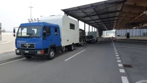

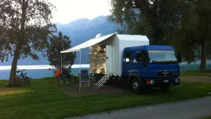

    • 11. April 2013 um 12:33
    • #138

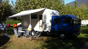

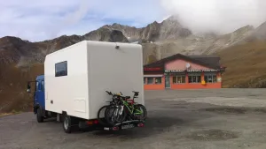

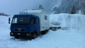

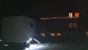

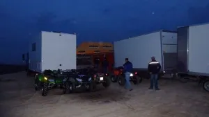

    Hallo zsäme
    Waren letztes WE im Burgund am "Offroaden".
    Hatte ca. 10 to und hat alles gehalten.....aber bei den groben Autobahnsteigungen sind 170 PS schon mal knapp, viel ein paarmal auf 65 - 70 km/h.
    Im Anhang noch ein paar Bilder.
    Gruess Marco
