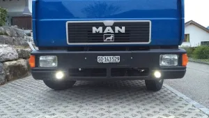

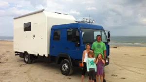

    Hallo zusammen
    Nachdem ich als stiller Leser mitgelesen habe, möchte ich mein Projekt vorstellen.
    Vor 2 Jahren hat uns der Virus gepackt und nach ein paar mal "Standardwomo mieten" haben wir uns entschieden dass es doch was "stärkeres" sein sollte.
    Und das ist er......
    Gruess Marco

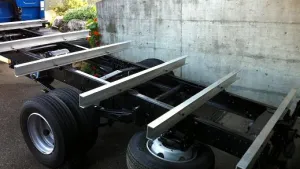

    Und noch ein paar Bilder....
    gruess Marco

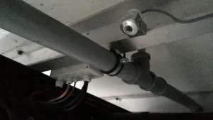

    Unglaublich! Klaut mir der Kerl doch einfach eines meiner geliebten 'c's... :evil:
    Schau mal in meinen Baubericht rein...
    Klick mich zum Baubericht
    Unten eines der Bilder im Baubericht:

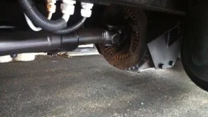

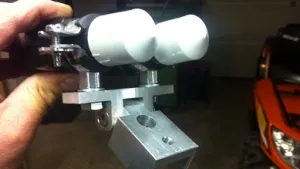

    Und noch ein paar Bilder von der Montage des zusätzlichen Alternators:
    Gruess Marco
