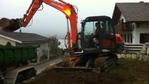

    Habe mir einen neuen Parkplatz zugelegt, 8to Bagger mit Steinzange gemietet und das hat richtig Freude bereitet....

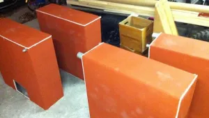

    Und noch Fotos von den eingebauten hoffentlich dichten Tanks....

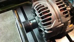

    Und noch ein Bild vom Alternator bei dem ich das Puli ca. 10mm weiter weg vom Alternator in Form von einer Büchse ( gedreht, eingepresst und verschweisst ) montiert habe um das Ganze besser montieren zu können......mal abwarten ob das Lager mitmacht...
    E Gruess Marco
