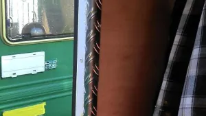

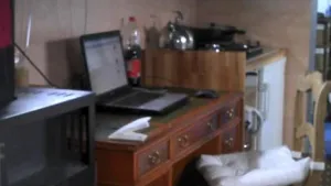

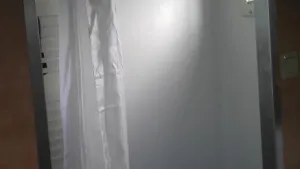

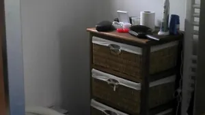

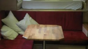

    Erstmal herzlichen Danke für die Glückwünsche :)
    Hier noch ein paar Bilder vom "bewohnten Zustand

    Moin moin,
    sehr schöner Altersruhesitz den du dir da gebaut hast, egal ob Sinnvoll oder nicht... schön ist er :D
    Aber sprech mal mit einem Schornsteinfeger und / oder Brandsachverständigem wegen dem Abstand zwischen deinem Ofen und dem Schreibtisch. Zwar entzündet sich Holz selbsständig und ohne offene Flamme in der Regel erst ab Temeraturen um die 300°, aber bei der Abnahme meines Grundofens im Haus legte mir mein Kaminfeger doch nahe einen Schrank etwas weiter vom Ofen abzustellen.
    Hintergrund hierfür war die, über eine längere Zeit einwirkende, Strahlungswärme von ca. 50° auf eine Seitenwand des Schranks. Diese kann sich, bedingt durch Hitzestau, auf Temperaturen addieren die zumindest zu einem Schwelbrand führen könnten... und dieser wiederum durch Luftzufuhr zu einem offenem Feuer.
    Ich will hier keine Ängste schüren, hatte aber durch einen Eichenbalken der direkt neben dem aus Naturstein gemauertem Schornstein lag einen Schwelbrand in meinem alten Fachwerkaus (BJ ca. 1700). Anscheinend verkraftete diese Konstellation über zig Jahre hinweg die normalen Öfen (trotz anfänglich höherer Abgastemperatur), nicht aber die durch den Grundofen länger einwirkende (und niedrigere) Abgastemperatur. Die obigen Infos bzgl. der Abstände und der möglichkeit der Selbstentzündung bekam ich nach der erneuten Renovierung des Hauses nach dem Brand.
    Da dein Schreibtisch anscheinden direkt neben deinem Ofen steht, solltest du lieber auf Nummer sicher gehen und jemand zu Rate ziehen der sich wirklich damit auskennt.
    cy
    Briegel
  • Mo-Liner
    216
    87527 Sonthofen
    • 31. Juli 2012 um 09:41
    • #119
    Hi Briegel,
    der Abstand zum Schreibtisch ist, laut Herstellerdatenblatt des Ofens ausreichend. Da der Ofen doppelwandig ist ensteht innen eine Thermik, die für die Abfuhr der Hitze, nach oben, sorgt. Außerdem habe ich noch zusätzlich ein Hitzeleitblech an beide Ofenseiten angebracht und damit nochmal eine Thermik zur Hitzeabfuhr. Wie sagt der Bayer? " Des basst scho".
    Hatte für den Bau eigentlich immer "ziemlich" kompetentes "Personal", ob zur Beratung oder zum bauen.
    Sinnvoll oder nicht ist eigentlich keine Frage, denn für den Einsatzzweck ist er perfekt, macht Spaß und da ich gerne LKW fahre ist es auch noch richtig geil, damit durch die Gegend zu ziehen. Das so ein Fahrzeug die Betrachter polarisiert, ist klar.
