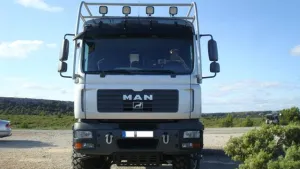

    So sieht das dann in natura aus (habe ich mit dem Handy fotografiert, deshalb die schlechte Qualität):
    871

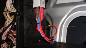

    Hallo Christoph,
    wegen des bekannten Problems habe ich bei meinem TGM von MAN einen Zusatzschalter fuer Dachlampen einbauen lassen (ca. 250,- Euro). Als Dachlampen habe ich 4 Hella Xenon Scheinwerfer (AS200) verbaut die in den ersten 3 Sekunde einen sehr hohen Anlaufstrom haben. Diesen ueber den Schalter im Armaturenbrett zu schalten war mir zu riskant, daher habe ich ein Relais da zwischen gesetzt. Du hast auf der Beifahrerseite unter der vorderen Verkleidung die Schaltzentrale und E-Verteilung. Dort sitzen auch die Verteilerpunkte fuer Masse und dauer Plus bzw. geschaltetes Plus ueber Zuendung. Diese sind nicht zu uebersehen (M6 Stehbolzen). Leider kann ich dir die Klemmennummer nicht sagen da ich gerade unterwegs bin und keinen Zugriff auf meine Dokumente habe. Nach Absprache mit dem MAN Elektriker habe ich meine Stromversorgung dort abgegriffen (dauer Plus) und das Relais in dem Verteilerkasten eingebaut, den du nach oeffnen der Motorhaube auf der Beifahrerseite siehst. Von dort die Kabel (6mm2) in der Verkleidung aufs Dach zu fuehren war nervenaufreibend. Ich habe Stunden damit zugebracht Verkleidungsteile zu demontieren. Es stellte sich aber eine gewissen Zufriedenheit ein, als das Fahrerhaus wieder zusammengebaut war und keine Schrauben uebrig waren.
    Was mit aufgefallen ist, du hast anscheinend den Buegel mit den Scheinwerfern an der Motorhaube befestigt. Dieser ist aus Kunststoff...

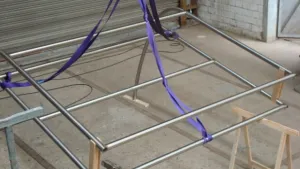

    Hallo Mike,
    den Astabweiser habe ich selbst gefertigt. Siehe Bilder unten. Befestigt ist er vorne zusammen mit den oberen Tuerschanieren an den Holmen rechts und links. Dazu habe ich die Kunststoffverkleidung entsprechend ausgesaegt. Hinten habe ich ihn an der Rueckwand des Fahrerhauses befestigt. Da das Belch bekanntlich nicht sehr dick ist, leite ich die Kraefte ueber breite VA Flacheisen grossflaechig ein. Zum Glueck ist die Rueckwand reichlich mit Sicken ausgestattet. Die Flacheisen sind aussen und innen flaechig mit der Karosserie verklebt und mit Schrauben verbunden. Dadurch bleibt der Astabweiser demontierbar. Der Preis setzt sich aus den reinen Materialkosten zusammen und einer kleinen Gratifikation fuer meinen Schlosser des Vertrauens, bei dem ich die Biegemaschinen benutzen konnte. Alles in allem ca. 700,- Euro. Wenn man ihn anfertigen laesst wird der Preis sicherlich nicht unerheblich hoeher sein, da der Astabweiser durch die vielen Rundungen und Boegen am Fahrerhaus recht arbeitsaufwendig ist. Den Abweiser habe ich erst in AutoCAD gezeichnet und mir dann die Seitenholme mit den verschiedenen Radien in 1:1 ausgedruckt (3x DIN A0). Diese Zeichnungen habe ich auf den Fussboden geklebt und danach die Rohre gebogen bzw. gerollt bis es passte. Das Anpassen der uebrigen Rohr habe ich auf dem Dach des Fahrerhauses gemacht, wo ich auch den gesamten Traeger geheftet habe um ihn anschliessend am Boden durchzuschweissen. Da sich Edelstahl nicht unherblich beim Schweissen verzieht, hat sich meine Methode bewaehrt, konnte ich doch so den gesamten Astabweiser "einfach" richten, bevor er ich ihn auf dem Fahrerhaus montiert habe.
    Schoene Gruesse
    Capttravel
