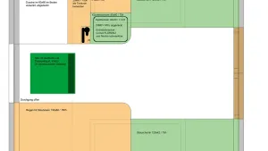

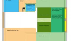

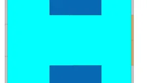

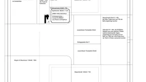

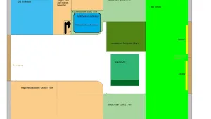

    mir gefällt Deine Idee und die Umsetzung sehr gut. Ich plane auch (besser gesagt die Planung ist fertig) ein AllroundWoMo. Auf ein LR 130 Fahrgestell kommt eine 2,8 x 2 m große Schachtelhubkabine. Die herausnehmbaren Möbeleinbauten werden nur links und rechts sein. Dazwischen bleibt soviel Platz, dass auch mit Möbel mindestens eine Europalette eingeladen werden kann. Dazu werden hinten auch zwei große Türen angebracht. Die Zeichnungen sind nicht mehr ganz aktuell, aber das Prinzip ist ersichtlich. Das Regal links wird schmaler und kürzer. Der Sitz in der Mitte kommt an die Seite. Eine Platte vom Bett bekommt Klappbeine um sie auch im Freien als Tisch verwenden zu können. Da mein derzeitiger Arbeitsvertrag noch bis juni 2013 geht und ich wahrscheinlich nochmal bis 2015 verlängere, ist der Baubeginn Januar 2015.
    Gruß, clerk.

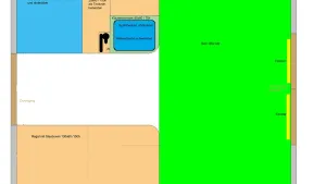

    Noch ein paar Zeichnungen

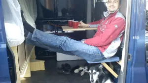

    Ohne Worte
    AXEL

    Hallo Axel,
    das sieht ja ganz gemütlich aus.
    Ich sehe gerade das Du noch keine Isolation an den Wänden hast. Läßt Du das so oder kommt das noch?
    Was hat denn dein Ducato für Laderaumlänge?

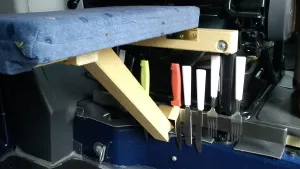

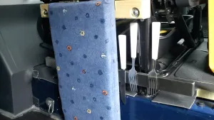

      • 182,61 kB
      • 1.296 × 972
      • 168,91 kB
      • 1.296 × 972

    Hoi Alex
    Nicht schlecht!
    Magnethalter für's Besteck statt Schublade...die Idee könnte von mir sein! :D8)
