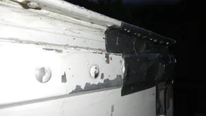

    Hallo zusammen!
    Über das letzte Jahr hab ich bei Regen immer wieder Wasser im Koffer. Dachte zunächst an Schwitzwasser weil wir viel innen gearbeitet haben und mit dem Regen auch immer die Temperaturen runter gegangen sind. Aber jetzt steht es fest, beide vordere Ecken sind undicht!
    Da alle Dichtnähte gut aussehen möchte ich diese nicht unbedingt lößen. An anderer Stelle halten die alten Nähte deutlich besser als meine neu geklebten Stellen. Außerdem sind es einige Nähte und zum Teil kommt man nur sehr schwer dran - zum Reinigen und neu Auftragen.
    Kann ich mit Steinschlagschutz o.ä. flächendeckend eine zweite Dichthaut überziehen?
    Was haltet ihr davon?
    Grüße,
    Simon
    ps: hab das Auto gerade nicht hier und kein gescheites Bild - die nächsten Tage folgen bessere Bilder. Ich hoffe ihr erkennt ein bißchen was.... bei den silbernen Stellen ist einfach schon der Lack abgeblättert.

    Zusatzinfos:
    Das Wasser kommt erst in den unteren Ecken zum Vorschein.
    LINKS:
    Hab oben schon Teile des verklebten Styrodurs gelößt, dort aber keine Feuchtigkeit gefunden. Beim Absprühen mit Wasser konnten wir die Undichtigkeit reproduzieren - das Abkleben der Ecke mit Panzertape zeigt Erfolg. Die Positionsleuchte scheint dicht zu sein und auch an den mit Dichtmasse gefüllten Nähten kann ich keine gelößte Stelle erkennen.
    RECHTS:
    Innen komm ich nicht mehr dran, da ich holzvertäfelt habe und der Aufwand riesig wäre. Abkleben der gleichen Fläche mit Panzertape hilft nicht - die Positionsleuchte habe ich mit abgeklebt. Es wird trotzdem nass und ich finde von außen kein Anzeichen für ein Loch.
    Hoffe ihr habt dichtende Ideen,
    Simon

    LINKS: heir hilft abkleben, die Öffnung ist auf eine Fläche von 30x30cm eingegrenzt und trotzdem kann ich nichts erkennen! Aber es ist soweit mal dicht.
    RECHTS: Abkleben hilft bisher nicht. die Positionsleuchte ist mit abgeklebt. Werde versuchen noch großflächiger abzukleben - gestaltet sich aber schwierig wegen der "Umlaufnut" (s.u.)

    Hatte nun etwas weiter abgeklebt.... wieder naß. Vielleicht etwas weniger! ? ! ? Oder es kommt wo anders her und läuft innen quer.
    Mit Wassereimer, Spritzdüse und CO haben wir schon hinter uns. Es ist SEHR mühsam und bringt doch keinen Erfolg. Na mal sehn was uns noch einfällt.

    Da hab ich auch schon dran rumgedacht. Die Näht senkrecht am Koffer hab ich alle schon frisch gedichtet - ohne Erfolg. Aber vielleicht kommt gaaaaanz unten irgendwo was rein.
    Da das Abkleben an der Ecke selbst nicht viel gebracht hat (ich sag bewußt nicht viel, da es scheinbar etwas weniger geworden ist - ist aber einfach schlecht messbar) hab ich gestern die obere Kofferkannte komplett abgeklebt. Oben auf dem Koffer ist jetzt nur noch die Nat von der Tageslichtscheibe offen, der Rest wurde überklebt.
    Jetzt heißt's auf Regen warten. Wenn dann noch was rein kommt werd ich die Lichtscheibe abkleben, dann weiter unten suchen.... mal sehn!

    So und hier ist die vollständige Kannte abgeklebt

    So....... ein erster Erfolg. Nach dem letzten Regen kann ich freudig feststellen - kein Wasser. Das heißt die undichte Stelle ist irgendwo in der oberen Kannte. Nicht seitlich, nicht unten.
    Jetzt folgt Schritt 2 - dichten!
    Picco: es muss wirklich ein sehr schmaler Spalt sein. Auf dem Dach kann sich eigentlich kein Wasser Sammeln. Es ist ein großes Blech ohne Umrandung. Wenn das Auto steht ist die gesamte Fläche schräg und das Wasser läuft recht gut zu der Front hin ab.
    Auch möglich ist, dass das Wasser an der umgebörtelten Stelle via Kappilarkraft o.ä. eingezogen wird.
    Bin gespannt, wie ich das Ding dicht bekomm!
