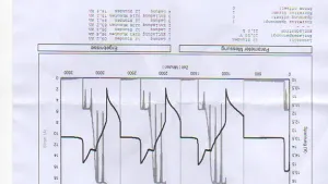

    habe heute meine Austauschbatterie von Banner erhalten, da ich die alte reklamiert habe.
    Anhängend mal die Testberichte von der alten Batterie. Wer kann mir die Ergebnisse mal übersetzten?!? Kann man daraus sehen, was deffekt war?
    Am Telefon wurde erwähnt, dass die Batterie auf Grund der neuen Bauweise eine höhere Ladeleistung braucht 2,4 Volt/Zelle?!?!?!
    Ich habe ein 8 Amperee Ladegerät von Waeco. Natürlich ist das nicht üppig, es dauert eben nur länger.
    Frage ist nun, kann/muß ich diese erwähnten 2,4 Volt/Zelle erreichen, damit ich lange Spaß an der Batterie habe?!?
    Danke,
    Steffen

    Hallo Steffen,
    aus dem Testbereicht geht einfach nur hervor, dass die alte Batterie bei mehreren Zykeln nicht mehr die Kapazität aufweist u´nd in die Knie geht. Bei einer Ladung mit 14,4 V sollte es keine Probleme geben. Kontrolliere das Ladegerät mal, ob es mit 13,8 V lädt ( das taten viel der alten Waeco-Lader) oder ob es dann nach einer Ladephase dann auf 14,4 V hochgeht. Dann sollte es alles ok sein. Sofern man nicht mit 14,4 V lädt, kommt es leider zu einer Teilsulphatierung und man erreicht nicht die volle Kapazität.
