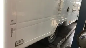

    Viele Dank für eure Antworten. Ich schätze das eben auch so ein wie ihr - reparabel ist so ein Schaden eigentlich nicht. Alles was mit Ziehen, Spachteln und ähnlichem zusammenhängt, ist nicht dauerhaft, und bringt auch keine technische Verbesserung. Eine technische Verbesserung der Situation ist nicht notwendig, aber sehr aufwändig (Seitenwand tauschen). Trotzdem ist der Wertverlust durch den Schaden vermutlich höher, als der Wertgewinn durch das H Kennzeichen, das er jetzt bekommen hat. Ich werde den Schaden jetzt erstmal der Vollkasko melden, und sehen, was dabei "rumkommt". Abhängig davon sehen wir weiter.

    nach langer Zeit bin ich wieder einmal hier. Leider aus keinem angenehmen Grund. Die Kernfrage steht schon oben - haben wir hier einen spezialisierten Gutachter, der sich mit Wohnkabinen auskennt?
    Und jetzt die ganze Geschichte:
    Unser MBT2 310D mit festem Mabu Aufbau (Aufbau ist Baujahr 2006) ist gerade 30 Jahre alt geworden, und heute wurden die letzten Kleinigkeiten, die das Gefährt laut TÜV Gutachter vom H Kennzeichen trennen, beseitigt. Leider hat meine Frau mit unserem Liebling das getan, was sie mit allen Fahrzeugen tut, die ihr am Herz liegen - jetzt zieren drei tiefe Krater fast über die komplette Länge den Aufbau. Ich könnte heulen. Das Alublech ist nicht durch, allerdings ist damit die Unfallfreiheit des Aufbaus - und damit doch ein erheblicher Anteil Wert des Gefährts dahin. Die amerikanische Türe hat auch erheblich etwas abbekommen.
    Wir sind zwar Vollkaskoversichert, allerdings befürchte ich, dass wir aufgrund des Alters und der Spezialisierung vieler Gutachter auf Standard Wohnmobile entweder eine völlige Pfuschreparatur, oder einen wirtschaftlichen Totalschaden mit Restwert knapp unterhalb des Zeitwerts, abgespeist werden, und würde mich daher über eine Ersteinschätzung eines Gutachters, der sich auf diesem Markt auskennt, und den Wert und die Qualität einer Mabu Kabine einschätzen kann, freuen.
    Dank euch schon einmal
