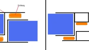

    ich suche ein GFK Profiel um aus 50mm Sandwichwand ein klappwand machen zu können.
    Beim Moser und Selbstbauschop hab ich leider kein enstprechendes Profiel gefunden und 100 Anrufe machen hab ich keine Zeit.
    Hab euch mal ein Bild angehängt. Fariante 1 ist ja Standart und könnte ich evtl in alu bekommen, aber dann hab ich die Kältebrücke.
    Variane 2 finde ich besser da 3 Dichtungen wirken statt 1-2.
    Wer weiß woher ich solch ein Profiel bekommen kann,
    Die Innendicke des Profiels für die Wand muß halt 50mm betragen.
    Oder wie könnte ich das notfalls schnell selbermachen?
    Ich brauch 8-12Meter

    ich habe genau das gleiche Problem wie Du gehabt und bin bei Fibrolux fündig geworden - frage einmal bei Herrn Spoljar nach. ich habe deren H-Profil genommen und einen Schenkel mit der Kreissäge abgetrennt (genauer gesagt: Fibrolux hat das gemacht), so daß ich das gewünschte h-Profil erhalten habe. Ich habe damit aber nur die zweifach-Abdichtung, aber das reicht nach den Erfahrungen des ersten 'Ausritts' mit meiner Kabina aus.
    Eventuell könntest Du deren 50mm-Profil verwenden: Du müßtest dann evtl. jeweils die obersten 3mm Styrodur unter dem GfK wegfräsen (z.B. mit einem Kreissägeblatt, das hat bei mir 3mm Stärke), das h-Profil dann mit dem Schaum verkleben und könntest mit dem GfK der Sandwichplatte das eingeklebte GfK-Profil überdecken, so daß es nahezu unsichtbar würde...

    Ich mach mir wol nun selber Profiele und hätte gerne euere Meinung dazu.
    Sollte ich das Profiel links oder rechts selber herstellen?
    Welches wäre wohl dichter? Was ist stabieler?
    Beste Grüße und genießt die Sonne :D

    für meinem Kabinchen habe ich die linke Version mit zwei Dichtlippen gebaut - und bin sehr froh darüber. Denn obwohl ich sehr weiche Dichtungsgummis gewählt habe, ist der notwendige 'Anpreßdruck' zum Schließen der Tür recht groß. Außerdem ist diese Lösung sehr viel unkomplizierter in der Herstellung.
    Was gefällt Dir eigentlich an meiner Idee mit dem 'innenliegenden' Profil nicht? Allein optisch wäre die eine tolle Geschichte!

    Die Idee gefällt mir schon, aber 3fach gefällt mir noch besser.
    wird wohl auf 2fach rauslaufen, mach innen noch eine kleine Nase hin und gut.
    Überal wo ich Anfrage gibts kein H-Profil in Innenhöhe 50mm oder annähernd. Voll doof.

    Servus. Ok nun wirs wohl doch ein H Profil werden und die eine Seite säge ich dann halt ab.
    Aber! ich brauch ein anderes Maß. Die Wand ist nicht 50mm Dick sondern nur 45mm (Fehlinformation)
    Somit suche ich ein GFK-H-Profil mit Innenmaß 45mm, woher ist wieder mal die gute Frage? Ormocar hat das nicht, und Moser auch nicht.

    Tue das! In ihrer Liste haben die Fibroluxe genau das Profil aufgeführt, das Du suchst: 50mm Aussenbreite mit 2,5mm starken Stegen - macht nach Adam Riese und Eva Zwerg 45mm Innenabstand zwischen den Schenkeln. Allerdings: Du brauchst auch noch etwas Platz für den Kleber dazwischen...
    P.S.: Fibrilux hat mir bei meinen Profilen sogar etwas von den Schenkelstärke weggefräst (bzw. eigentlich gesägt), weil ich ein ähnliches Problem ('Preßpassung') wie Du hatte...

    Ja Fibrolux hat das, meine Sorge ist aber die dünne Stärke von nur 2,5mm,
    Da dagegen knallt dann immer die Wand mit dem Fenster drin in diesen Rahmen, der nur 2,5mm hat, da hält nicht lange.
    ( Das wird so wei bei Bimobil)
    Nun gibts wohl keine anderen Hersteller, so war mein Gedanke diese ich entweder von vorn einen Aluwinkel oder von hinten eine Aluleiste noch
    dazu ranklebe, um das GFK zu verstärken.
    Was hälst du davon?
    PS: ich klebe nicht , ich harze :D mit epoxid
