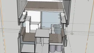

    Wie ich sehe willst du eine Hecksitzgruppe auf einem Podest machen. Wie klappt das dann mit den Fenstern ? Geht der Deckel dann dort drüber oder wie ist das geplant?

    "Der Einstieg ist ein bischen tiefer als der Kabinenboden..." Es sind ca 25cm, entsprechend höher wird die Türöffnung (175cm im hochgefahrenem Zustand). Der Trittkasten ist aus Sandwich und mit Alu- oder GFK-Winkeln in den Ecken bzw. an die Bodenunterseite geklebt. Wenn du ihn auf die Breite der Tür beschränkst, kannst du z. B. eine Unterbaukiste realisieren, die ist auch sehr nützlich und bietet mehr Platz, weil aus dünnerem Material gebaut.
    Hallo Holger,
    das Podest soll etwa 25cm hoch werden. Geplant ist, dass der abgesenkte Deckel die Fenster im oberen Bereich etwa 30cm breit überdeckt. Du spielst sicher auf die speziellen Fenster an, die an der Kabinenaußenseite nur minimal überstehen dürfen. Die gibt es "nur für Fahrzeughersteller". Also wie dran kommen? Hat vielleicht jemand einen Vorschlag? .

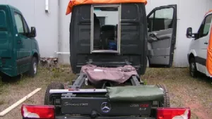

    ich trau kaum meinen Augen. Da steht fast unser Neuer schon bei Euch vor der Tür.
    Wir haben letzte Woche erst einmal die Rückwand für den Durchstieg in das Fahrerhaus ausgeschnitten und den Rahmen eingeklebt. Unser Hubi wird so wie bei Dir (mit Spanngurt) erst Ende September vor dem Haus stehen.
    Ich kann es kaum erwarten nach der langen Lieferzeit (3/4 Jahr) endlich loszulegen.

    ...warum benutzt ihr nicht Delrin als Gleitfläche?
    Und eine weitere Frage in die Runde geworfen: HAt jemand Erfahrung mit dem Anheben des Daches mittels Gasdruckdämpfer? Das ist der Weg, den ich für mein Projekt gerade recherchiere...
