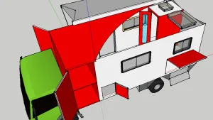

    Hier mal meine Vision in Sketchup,
    rot wäre "Neubau", und weiss ist quasi vorhanden
