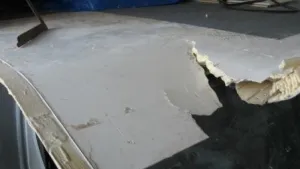

    • 15. März 2011 um 15:10

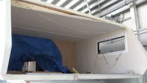

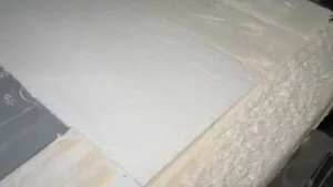

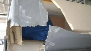

    Nun bin ich fest am Werk. Als erstes habe ich mit dem Multimaster die Eckleisten enfernt. Auch mit dem Multimaster eine elendige Arbeit, :mrgreen: vor allem an den Ecken. Dort ist unter den Eckleisten Kleber pur. Der ist hart wie Beton!
    Danach habe ich oben am Dach das GFK abgetrennt und den Alkoven praktisch "Geschält". Anschließend die kaputte Seitenwand vom Alkoven rausgetrennt. :D So habe ich momentan eine super Belüftung im Alkoven :!:
    Jetzt warte ich, dass der Herr Bohrer mir die neuen Sandwichstücke liefern kann, die muß er aber erst herstellen :oops: . Dann kommt noch der kaputte Alkovenboden raus. Im hinteren Teil ist im Alkovenoden eine Holzplatte eingearbeitet. Dort will ich das neue Stück vom Boden auflegen und innen dann eine komplette GFK-Bahn darüberkleben.
    Am Dach und an der Seitenwand habe ich das GFK bereits auf 10cm geschäftet.
    Siehe Fotos von der Baustelle.

    hallo triplee,
    die Belastungsmöglichkeit des verklebten Bauteils ist direkt umgekehrt proportional zum Schäftungswinkel - ich würde viel großzügiger schäften,
    um eine größere Klebefläche zu erreichen , speziell an der stehenden Seitenwand ( ich würde hier sogar eine Kombination aus Schäften und verzinken
    wählen - das gibt Zugstabilität, insbesondere wenn Du die innere GFK-Schicht oder Holzschicht noch einmal großzügig doppelst.

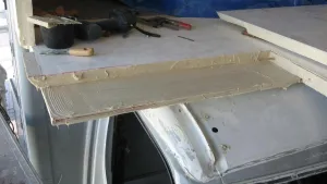

    in der Zwischenzeit war ich nicht untätig und habe das Material bei Ormocar abgeholt und auch bei R&G war ich auch noch einkaufen :D Nun habe ich das Bodenstück aus dem Sandwich zugeschnitten und soweit eingepasst, dass ich es einkleben kann.
    Da in der vorhandenen Bodenplatte des Alkoven eine Tischlerplatte eingebaut ist, habe ich an der Schnittkante das GFK sowie den Schaum bis auf das Holz abgeschnitten. An dem neuen Bodenteil habe ich dann die untere Schicht GFK sowie den Schaum abgeschnitten. Nun überlappt der neue und der alte Boden auf 15cm. An den anderen beiden Seiten an denen alt und neu zusammen kommen, habe ich jeweils eine Holzleiste mit 5x5cm in den Schaum eingeklebt Das war auch gleichzeitig mal der erste Klebeversuch mit dem Klebstoff. Durch diese Holzleisten werden jetzt 8mm Löcher gebohrt und dann lange Holzdübel eingesteckt und danach wird alles mit Kleber verklebt.Die Dübel lasse ich auch noch in den Schaum gehen.
    Innen wird dann im gesamten Alkoven ein komplett neues Stück GFK aufgeklebt. Das selbe mache ich von unten.Somit ist der Boden (hoffentlich) für alle Zeit wieder stabil.
    Das fehlende Seitenteil des Alkovens habe ich von der linken Seite auf Papier übertragen, dann aus OSB-Platten ein Muster geschnitten und dieses dann an Ort und Stelle eingepasst. Nun muss ich dieses Muster noch aus dem Sandwich heraussägen.
    Somit ist das kommende Wochenende gesichert :D
    Guido

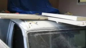

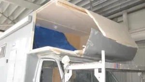

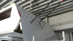

    Nun ist der Alkoven fertig :D
    Nachdem das Bodenteil eingeklebt war,wurde der gesamte Alkovenboden mit einer neuen 2mm GFKbahn beklebt. Danach habe ich die neu angefertigte Seite eingeklebt. Nach dem trocknen kam dann das große Alkovenfrontteil an die Reihe. Da konnte ich kein fertiges Sandwich verarbeiten, wegen den Rundungen. Damit ich eine Auflagefläche an der Front erhalte, habe ich zwei Aluwinkel an einem Schenkel zusammengeklebt und das so entstandene T-förmige Aluprofil mit der Fläche quer über den Alkoven gelegt und an den Seitenwänden dann verklebt. Ich habe dann die flache GFK-Bahn an den geraden Flächen des Alkoven mit dem zugeschnittenen Schaum beklebt und die späteren Rundungen ausgespart. Das "Bein" vom T des Aluprofils habe ich aus dem Schaum herausgefräst, sodass alles passt.
    Dann das vorbereitete GFK/Schaum Teil oben am Dach und an den Seitenteilen festgeklebt und verschraubt. Als Kleber habe ich den Körapur 666 und passenden Härter verwendet. Das ankleben hat sich aber über drei Etappen hingezogen. erst oben am Dach und an den Oberkanten der Seitenteile, dann die erste Rundung und die große gerade Fläche und zum Schluß die zweite Rundnung kleine gerade Fläche mit der Anbindung an den vorhandenen Alkovenboden (Unterseite).
    Danach habe ich die Rundkanten abgelängt, angepasst und dann verklebt und verschraubt. Nach dem trocknen der Klebestellen wurden dann alle Schrauben wieder entfernt (auch die von den Verbindungen Seitenwand/Boden/Front) und die Löcher mit Körapur 666 ausgefüllt.
    Die ausgesägten Teile an den Seiten der Rundungen wurden dann mit passendem GFK ausgefüllt und dann alles mit Körapur 666 verklebt und verspachtelt.
    Danach ging es innen weiter.
    An den Rundungen fehlte nun ja der Schaum. Diesen habe ich soweit möglich aus Streifen ergänzt und diese eingeklebt. Den Rest den ich so nicht ausfüllen konnte, habe ich mit Zweikomponenten Brunnenschaum ausgeschäumt.
    Anschließend wurde der Alkoven von innen - mangels GFK-Flachbahn :( - mit 1mm Alublech beklebt. Somit war der Alkoven im Rohbau fertig :!::D
    Nun wurde die Innenverkleidung wieder hergestellt. Dazu habe ich 3mm Sperrholz mit dem passenden Velour bezogen und dann mit Klebt und Dichtet von Würth an die Wände geklebt. Versuche mit Baumarktkleber scheiterten kläglich :x Von wegen hält sofort :evil: Jetzt weiß ich auch, warum mir bei der Fa. Woelcke der teurere Würth Kleber verkauft wurde.... :wink:
    Als dann alles fertig war, mussten wir jedoch feststellen, dass der Velour wesentlich heller war, als der Velour an der Decke :roll:
    Also kurz überlegt was zu tun ist. Dann die Entscheidung: alles kommt wieder raus :lol:
    Dann habe ich Bootskunstleder gekauft und auf den vorhandenen Velour das Kunstleder aufgezogen. Das geht recht gut: Ausmessen (Zuschlag für die Rückseite bedenken) zuschneiden (Cuttermesser) beide Flächen mit Sprühkleber von Pattex (auf temperaturbeständigkeit achten) besprühen, kurz ablüften lassen und festkleben. Auf der Rückseite ebenfalls das Sperrholz besprühen und das überstehende Material stramm anziehen und festkleben.
    Die Firma Kunstlederprofi empfiehlt zwar Kövulfix zum kleben, der Kleber ist aber wie Honig und auf dem Velour sehr schlecht zum aufstreichen.
    So sind nun die Seitenteile fertig zum Einbau.
    Was jetzt noch fehlt, sind die Front und die Decke. Dazu brauche ich aber einen 2. Mann, das geht nicht alleine, da ich dort das Kunstleder direkt aufkleben möchte.
    Ich hänge noch ein paar Bilder an, weitere folgen.

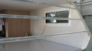

    Hier noch ein paar Bilder
    Guido

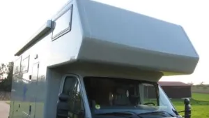

    in der Zwischenzeit ist das Projekt beendet :D und wir waren auch schon einiges (4000km) damit unterwegs. Erst war es ungewohnt, nachdem wir mehr als 10 Jahren mit dem alten Ami unterwegs waren. In der Zwischenzeit weiß man aber wo was in den vielen Staufächern liegt. Von denen gibt es viele und große, aber Achtung: Nur noch 650kg frei an Gewicht!
    Fahrkomfort ist natürlich schon was anderes. Luftgefederte Hinterachse ist bei unserem Straßenzustand schon super. Auch von der Leistung her bin ich mit dem Renault voll zufrieden. Der Ford E350 hatte zwar einen riesigen Motor (7,3l), dafür war er aber sehr behäbig gegenüber dem 3l Turbodiesel.
    Der Verbrauch liegt zwischen 12 und 14Liter, je nach Fahrweise. Sehr angenehm ist die Warmwasserheizung mit Motorwärmetauscher. Hier noch ein paar Bilder.

    Na das sieht doch Top aus!
    Und ein schönes großes Fenster hast du im Alkoven.
