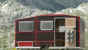

    Also hier mal zwei Fotos.
    Hier seht ihr die äußere Form. Verarbeitete Materialien. Holzständerbau mit Siebdruck beplankt. Seiten, Front/Heck und Dach mit Sika verklebt und verschraubt. Abdeckleisten verklebt und verschraubt - lackiert. Das Dach ist mit 2K Lack gestrichen, übrigen Flächen sind Siebdruck roh.
    Hier ist die Ecke links hinten zu sehen. Genau das sind wohl meine Schwachstellen.
    Plan 1:
    Mit GFK und Harz die kompletten Kanten / Dach- Wände, direkt überlaminieren. Jedoch nur so, dass das Laminat nur auf dem Dach fest verbunden ist und an den Wänden nicht weiter geht als die geklebten Winkel - damit sich die Flächen noch gegeneinander verwinden können?!
    Plan 2:
    Dach ganzflächig mit dünnem GFK ?? bekleben und auch bis zur Unterkante der Winkel and en Seitenwänden runterziehen / wenn das mit dem Material geht?!
    Plan 3:
    Danke,
    Gruß,
    Steffen

    • 8. Januar 2011 um 19:13
    okay ,
    wo siehst Du innen definitiv Wassereinbruch ?
    die li hintere Ecke hätte ich primär nicht im Verdacht ...
    entschuldige , ich hab jetzt nicht den gesamten thread zurück verfolgt -
    aber das sieht ja jetzt so aus , als wären die Ständer bei Dir außen ? und dann von innen mit Siebdruck beplankt ?!

    Hi Uruloge,
    es ist ne "normale" Holzständerbauweise. Außen siehst du die Abdeckwinkel.
    Da, wo die senkrechten Winkelleisten auf die Leisten an der Dachkante treffen, ist es, so denke ich, undicht.
    Innen sehe ich es "nur" am Boden. Da sammelt sich das Wasser in den Ecken.
    Warum ich über eine großflächige Abdichtung nachdenke liegt daran, dass ich sicher gehen will, dass sich das Wasser nicht an eienr anderen Stelle den Weg unter dem Sika und den Abdeckleisten sucht.
    Steffen
