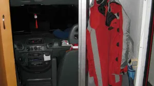

    Wie war das noch bei Dir? Zwischen Fahrerhaus und Kabine ist ein Spalt, oder hast Du da inzwischen eine Verbindung geschaffen? So wirklich auf dem letzten Stand bin ich mangels Fotos ja nicht :mrgreen: *Zaunpfahlwink*
    Mein Fahrerhaus geht ja direkt in die Kabine über; die Schiebetür ist also im Fahrzeug und keine Verbindung nach außen. Ich habe die originale aus Alu rausgeschmissen und einfach einen Lattenrahmen 180x75cm gebaut, 20mm Styrodur-Kern und das ganze mit 4mm Sperrholz beidseitig verkleidet. Festgestellt wird sie mit Magnetschnappern. Die originale Aufhängung mit Kugellager habe ich wiederverwendet.
    Eine Dichtung gibt es nicht, der Spalt ist ein paar Millimeter aber die Isolierungswirkung ist gut (sowohl Schall als auch Wärme). Ich musste nur mal stärkere Magnete nachrüsten, damit die Türen in scharf gefahrenen Kurven nicht immer auf- und zuknallt. Ist echt praktisch, möchte sie nicht mehr missen.

  • noding
    56
    • 25. November 2010 um 19:56
    Ist bei meinem Donkey Max SERIE :mrgreen:
    Ich mach da gerne mal Fotos mit Details.

    Meine Tür ist ja genau zwischen Kofferwand und Badezimmerwand. Dadurch dass sie etwa 10cm breiter ist als der Durchgang, bleibt immer ein Stück zwischen den beiden Wänden. Ich habe also unten nur zwischen den Wänden eine Führung. Einfach ein Kantholz oder Winkel mit einem Streifen Teppich beklebt, das reicht. Zwar schleift sie beim Öffnen/Schließen etwas, aber dafür klappert sie auch nicht. Im Durchgang ist dann der Boden eben, die Tür hängt einen knappen cm über dem Boden.
    Wie breit und hoch ist denn Dein Durchgang und wieviel Platz ist daneben? Ich denke wenn man die Schiebetür in nem Spalt verschwinden lassen kann, ist es ideal.
