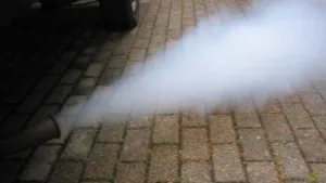

    Bisher konnte ich prüfen:
    - Öl-Stand niedrig, allerdings weiß ich auch leider nicht mehr wie er zuletzt war
    - "Ölkonsistenz", sieht normal aus
    - grauer Film am Deckel? Nein, kein Wasser erkennbar
    - Kühlwasserstand, Kühlwasser am Min - würde sagen beim letzten Prüfen war er leicht über min, ist aber ne Weile her
    - Farbe des Rauchs: weiß vs. bläulich - könnte beides sein, hat schon nen blaustich wrd ich sagen - was mein ihr dazu (siehe Bild)
    - Geruch des Rauchs, riecht wie bei nem LKW, also ich Tip auf Öl oder unverbrannter Diesel
    Bah und das bei den Temperaturen da draußen, sind nich mehr weit vom Schnee weg...
    Grüße,
    Simon
