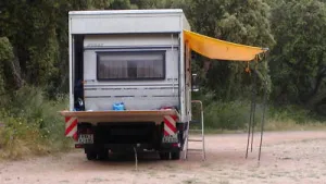

    Hallo zusammen!
    Hab schon ewig nix mehr von mir verlauten lassen... ich schäm mich.
    Hab ganz fest vor euch bald von meinem Ausbauvortschritt Mai-August zu berichten - aber wenn, dann richtig und mit guten Bildern... dazu möcht ich Zeit haben.
    Bin grad drübergestolpert :o und das möcht ich euch nicht vorenthalten:
    http://suchen.mobile.de/fahrzeuge/deta…r=1&tabNumber=1
    Viele Grüße ausm Schwarzwald,
    Simon

    Joa, diese Lösung verbindet die negativen Aspekte alle miteinander.
    -Große außenabmessungen
    -hoher einstieg
    -kleiner Raum
    -keine verbindung zwischen wohnabteil und Fahrerhaus.
    Wenn ich schon so einen großen Koffer mit schönen geraden wänden habe, dann aber bitte schön auch komplett ausgebaut, und hinten schön eine kleine Garage.... Aber so....
    Cooler sind da meiner meinung nach die Wohnwägen, welche direkt anstelle des Koffers aufs Fahrgestell gesetzt werden... Da hat man dann geringe außenabmessungen, relativ geringe Fahrzeughöhe, und niedrigerer Einstieg...
    "Anders" ist diese Variante dennoch...

    .. ist aber die perfekte Tarnung, da kann man nix sagen. Lüften ist da sicher auch nicht so dolle! Und jedesmal vor dem einsteigen den orangen Lappen losmachen ist auch nicht gerade praktisch.

    Vor allem sieht das Teil viel zu sehr nach Provisorium aus.... allein schon die Leiter da.... das ist doch einfach nur....

    .......hat die Kiste......mein Cadillac passt nicht rein, ist zu lang........ :roll::wink:
    Aber auf die Idee mit dem eingepackten Wowa muss man auch erst mal kommen.....hihi... und wenn man den über ne Rampe ruckzuck rausziehen kann, läßt sich der MAN wieder prima als Arbeitstier nutzen....so what.....

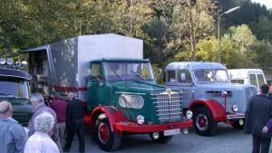

    Ich habe sowas mit Wohnwagen auf der Ladefläche bisher nur auf einem historischen LKW mit Plane und Spriegel gesehen.
    Da machts ja auch Sinn, das Teil bleibt original und man hat trotzdem eine ordentliche Bleibe wenn man auf Treffen fährt.
    Ah, ich hab ja sogar ein Bild davon:

    Um mal wieder vom Wein abzulenken....
    Fido
    Richtig:
    -hoher Einstieg (die Wackelleiter ist ja leicht zu verbessern!!!!)
    -kleiner Raum
    Falsch:
    -keine Verbindung zwischen wohnabteil und Fahrerhaus
    Als Grundstock finde ich die Lösung trotzdem genial. Günstiger LKW, günstiger Caravan - zusammenstecken, Tür und Fenster ausschneiden, Plane drüber, noch nen Durchgang zum Fahrerhaus. Ne Leiter und Klamotten einpacken und los gehts. Bestens getarnt - perfekt um abseits zu stehen.... natürlich mit dem einen under andern Umstand, den man auf sich nimmt.
    So kann man das erste Jahr schonmal unterwegs sein, ausprobieren wie's funktioniert, rausfinden was einem wichtig ist um dann später nen richtigen Ausbau draus zu machen.
    Absolut geschickt find ich die Plane - wenn man sie nach oben aufrollen kann, mit Streben vom Fahrzeug weg spannbar (und nicht so wackelig) "tarnt" das einseitige Fenster und Türen schonmal ganz gut.
    Deshalb steckt dieser Wohnanhänger ja auch in der Kiste drinne, um eben nicht so aufzufallen. Caravan direkt auf der Pritsche ist auch ne Lösung - aber halt eindeutig nen Camper!
    Wer nen Glanzmobil mit Luxusausstattung möchte, für den ist das nix! Aber den soll diese Box ja auch nicht unbedingt ansprechen :wink:

    Es ging mir darum, das dieser keinen Durchgang hat.
    Und so einfach ist das auch nicht. zum einen ist ein kleines Fahrerhaus nur bedingt geeignet für einen durchgang (wegen der nicht vorhandenen stehhöhe) Und zusätzlich ist ein solcher Durchgang alles andere als einfach und schnell gemacht. Die Verbindung muss elastich sein, da der Aufbau starr ist, das Fahrerhaus aer beweglich, und zusätzlich muss die Verbindung leicht zu trennen sein, damit man das Fahrerhaus kippen kann.
    Und dann muss man noch dafür sorgen, dass man in den wohnwagen hinein kommt. seitlich dran vorbei ist auch nichts, und hinen/vorne eine tür einbauen ist auch nicht wirklich möglich.
    Was mir an so nem Teil gefallen würde wäre so eine Ladebordwand, mit ner Garage hinten drin.... LBW runter Smart drauf LBW hoch, Smart in die Garage....Eine 1000Kg Bordwand reicht in der Regel, nur sollte man das Blatt verlängern, von den üblichen 1,8m am besten auf die übliche Kofferhöhe von 2,2m, denn die 1,8m sind etwa 20cm zu wenig...
    Oder Alternativ als "Balkon". Tisch ,Bänke und Geländer etc. Fest Montiert, schön mit Holz verkleidet, und man muss nur noch den Knopf drücken :D
    Beides hätte stil, und wäre garantiert der hingucker.

    Hey Fido,
    ich stimme dir zu - Garage oder Balkon wären wesentlich stilvoller und einfach genial! Als Garage wärs ja auch schon toll nen Roller / Motorrad oder Quad - wie bei den Parapanters - reinzustellen. :D
    Anscheinend hat das Fahrzeug bei Mobile nen Durchgang "/ ein weiterer Zugang vom Führerhaus /" - auf den Bildern schwer zu erkennen könnte hinter dem Vorhang beim Esstisch nen Durchgang sein. Muss ja nicht unbedingt Stehhöhe sein, einfach um mal durch zu krabbeln und losfahrn zu können oder bei kurzem Halt was ausm Kühlschrank holen.
    Hab bei mir ne flexible Verbindung zwischen Fahrerhaus und Koffer realisiert... kann ein Liedchen von singen, dass es mich einiges an Arbeit und vor allem an Hirnschmalz gekostet hat :P Und du hast recht, bei nem großen über 3,5t mit gefedertem Führerhaus was man auch noch abklappen möchte wirds nochmal was fießer.
