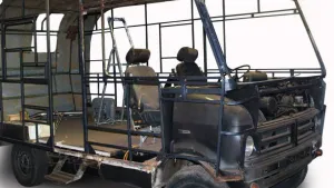

  • halber
    445
    • 21. August 2010 um 09:31
    hallo martin,
    ich hatte ein ähnliches problem:
    - hymer bedford, baujahr ende der 70iger,
    - pockenalu als außenhaut, außenhaut auf stahlgestell aufgenietet
    ich habe das ganze zeug runtergenommen, das stahlgestell für die nächsten 30 jahre haltbar gemacht, das alu auf das stahlgestell aufgeklebt (nicht genietet) und dann neue dämmung reingebracht
    hier ein bild vom zustand nach der demontage (das dachalu ist auch ab, liegt nur drauf und ist etwas nach achtern verschoben)
    vielleicht wäre das ja ein für dich gangbarer weg
    jörg
