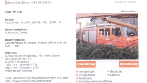

    Ich hatte gerade Kontakt mit einem Händler, der leider nicht genau sagen konnte wie das Fahrzeug ausgestattet ist(Allrad- technisch), er hat mir aber die Bilder im Anhang geschickt. Ich bin mir aber nicht mit den Schaltern so sicher. Im zweiten Bild sind es sicherlich die Schalter für die Heck und Mittelsperren.
    Der große Knopf im ersten Bild ist wohl die Untersetzung. Und der kleine links? Hat da jemand eine Idee?
    ich würde mal auf "Allrad zuschalten " tippen :!:

    Hmmm, mir wurde eigentlich gesagt der hätte permanenten Allradantrieb, das war so das einzige wo er sich sicher war :wink: Vielleicht Nebenantrieb oder sowas (ist ja eine alte Feuerwehr)

    Das ist definitiv der Schalter zur Aktivierung des Nebenantriebs, bei Feuerwehrfahrzeugen ist dies i.d.R. die Pumpe. Ich habe bei 'meinem' Feuerwehrfahrzeug diesen Hebel schon oft genug bemüht ;) ...

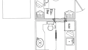

    urologe: Wie sah den deine Plannung für die Doka damals aus?

    Deine damaligen Plannungen hast du schon grob dargestellt, ich bin nur neugierig wie du es mit der Sitzgruppe hinten geplannt hattest, das kann ich mir gerade nicht vorstellen :wink:

    ich fürchte , allzu viel hab ich nicht mehr , da alles andere Handskizzen waren und die sind (n)irgendwo....
    die DoKa war glaube ich für 9 Personen und nur in der Größe macht es m.E. Sinn , diese als Wohnraum zu nutzen.
    Soweit ich mich erinnere , sollte das 2x2m Bett auf die DoKa mit Zugang von unten - ggfalls als Hubdach , um nur 60 cm
    auf das Führerhaus aufzubauen - halt so hoch , wie die Kabine hinten ist mit Stehhöhe.
    mußt mal ah bisserl rumspielen . Ohne Thermoisolierung der Fenster für die Nacht - keine Chance und im Winter ist
    Dauerheizen und vor allem Dauerlüften angesagt , damit das Wasser nicht dauernd an den Fenstern herunter läuft.
    Ich hatte seinerzeit 2 Sitzgruppen - eine davon ggfalls zum Schlafumbau.
    Ralf
