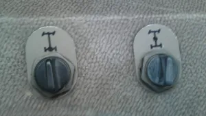

    Ich hatte gerade Kontakt mit einem Händler, der leider nicht genau sagen konnte wie das Fahrzeug ausgestattet ist(Allrad- technisch), er hat mir aber die Bilder im Anhang geschickt. Ich bin mir aber nicht mit den Schaltern so sicher. Im zweiten Bild sind es sicherlich die Schalter für die Heck und Mittelsperren.
    Der große Knopf im ersten Bild ist wohl die Untersetzung. Und der kleine links? Hat da jemand eine Idee?
