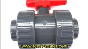

    Ich habe bei mir am Abwassertank sowohl einen 40mm Kunstoff-Kugelhahn direkt am Tank in der Kabine, als auch einen
    50 mm Abwasserschieber auserhalb der Kabine verbaut. der Kugelhahn kommt nur beim Wintercamping zum Einsatz. Dann übernimnt er die Absperrfunktion und der Abwasserschieber im Außenbereich bleibt offen.
    Bis dato keine Problem mit dem Kunstoff Kugelhahn
