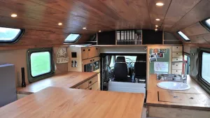

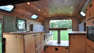

    hallo schoeni
    wir haben unseren koffer für 2 erwachsene und 2 kinder gebaut.
    basis war ein russischer zil - sandwich - koffer mit 4m länge (...gab es auch mit 3,6m für den gaz-66) und 2,4m breite sowie einer innenhöhe von ca. 1,8m.
    uns war klar, das wir kompromisse eingehen müssen:
    es gibt kein festes, dafür ein großzügiges bett, bzw. einen ordentlichen tisch für bis zu 6 personen. an die umbauerei haben wir uns mittlerweile gewöhnt und geht nun auch recht schnell.
    wir haben kein bad und müssen zum duschen nach draussen...
    wir haben auf hängeschränke (und damit weiteren stauraum) sowie wände verzichtet, um den wenigen raum offener zu gestalten.
    bewährt hat sich auch unser recht breiter "gang", gerade mit kindern ist dieser platz ein luxus.
    in der hinteren doppelkabine schlafen die kids auf einer passend zugeschnittenen latex matratze. durch vorhang und leselampen haben sie so ihr kleines reich - und wir unseres. die matratze läßt sich umklappen und bietet weiteren stauraum, klappsitze sollen auch noch montiert werden um weitere mitfahrmöglichkeiten zu bieten.
    anbei noch 2 bilder:
    DSC_0168.JPG[/attachment]
      • 91,82 kB
      • 666 × 395
      • 98,91 kB
      • 666 × 419
    • 17. Juli 2010 um 12:45
    Das ist nach den Fotos ein sehr gelungener und schöner Ausbau, der so recht anheimelnd wirkt, aber auch ne vernünftige Doka hat, wo man während der Fahrt sitzen kann.
    Ich hatte mal das zweifelhafte Vergnügen, in einer super luxuriösen und sehr professionellen Kabine in einem 1700er Unimog hinten mitzufahren, die war sogar auf Silentblöcken montiert und gegenüber dem Fahrgestell mit eigenen Dämpfern stabilisiert (der Eigner fährt damit Sahara etc.). Trotz bequemen Sessels in Fahrtrichtung und einer Fahrtdauer von nur knapp 10 Minuten über Schotterwege, also noch nicht mal richtiges Gelände, wars nicht wirklich komfortabel. Heftige Wagenbewegungen in Kurven und auch ziemlicher Krach würden mich schon eine Fahrt auf Asphalt durch Frankreich mit seinen vielen Kreisverkehren dankend ablehnen lassen. Autobahn immer schön geradeaus und liegen mit Gehörschutz auf den Ohren, das würd gerade noch gehen, aber sonst...... :roll:
