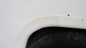

    Hallo Camperfreak!
    Einen wunderschönen Wohnmobilbau-Bildband hast du da.
    Ich hätte da eine Frage, die mich brennend interressiert:
    Die Eckwinkel um die Rundungen hast du in ca.1cm dicke Stücke geschnitten, dann aufgeklebt, die Zwischenräume mit irgendetwas gefüllt (mit was?). Hast du das ganze zum Schluß noch mit Netz überlaminiert? oder einfach einen Faserspachtel genommen? Oder sonst wie?
    Bei meinem Womobau steht genau das als nächstes an, und ich bin mir immer noch nicht sicher, wie ich das am Einfachsten mache
    schöne Grüße Martin
