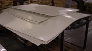

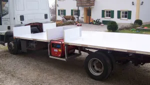

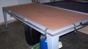

Sandwichplatten sind fertig.

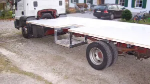

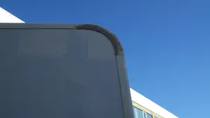

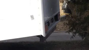

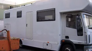

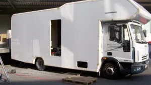

    Nun haben wir mal die Heckschürze montiert wird noch in Aufbaufarbe lackiert.

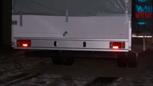

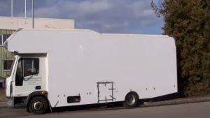

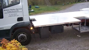

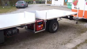

    weiter gehts
      • 193,93 kB
      • 2.576 × 1.716

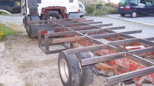

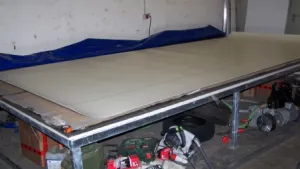

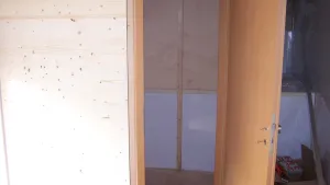

    Hallo miteinander,

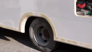

    mal wieder was neues von der Front. Wir haben die restlichen Profile und Radkasten verklebt. Morgen wird dann ordentlich geschliffen.
    Mit dem Zwischenboden und Saniraum wurde auch angefangen da wird bis ende der Woche noch die Elektrik verlegt und die Wasserversorgung angeschlossen.

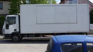

    Hallo in die Runde,
    mir drängt sich die Frage gerade auf, wie sich ein kippbares Fahrerhaus mit einem Alkovenaufbau verträgt, wie werden danach die Servicearbeiten getätigt, die nur von oben zu machen sind? (Sollte der hier gezeigte IVECO kein kippbares Fahrerhaus haben, interessiert mich die Lösung trotzdem, da ich schon einige "Kipphäuser" mit Alkoven gesehen habe und mich ständig darüber wundere) :?::?
    Es grüßt Der_Stief
    Das Glas ist halbvoll, nicht halbleer :)
    VWBusman
    5.004
    • 20. März 2012 um 18:06
    • #65
    Hallo Stief,
    das Fahrerhaus wird fest gesetzt und bekommt dann eine Motorhaube in der Fahrerkabine.
    Der VW LT1 hatte das so serienmäßig.
    Steht aber auch auf Seite 3+4 in diesem Thread.

    Hallo Roland!
    Schöne Ausbaudoku hast du da. Hätte da 2 Fragen an dich:
    1. So wie ich das sehe, hast du die Rundwinkel zuerst mit Nieten fixiert, die du dann später entfernst und die Löcher mit Körapur 666/90 verschließt.
    2. Falls ich das richtig sehe, hast du die "runden Ecken" ( :D ) der Rundwinkel nur mit Körapr 666/90 gespachtelt. Glaubst du, das hält ohne Netz? Und ist ausgehärtetes Körapur nicht sehr hart zum schleifen ?
    schöne Grüße Martin
  • hoffi70
    117
    • 23. März 2012 um 06:24
    • #67
    Hi Martin,
    die Profile haben wir mit Schrauben fixiert ist einfacher als danach wieder Nieten auszubohren.
    Bei den Rundungen haben wir den 666 genommen richtig ist ohne Netz. Zum abschleifen erst mal
    a 40ziger Körnung das geht dann recht fix.
    Gruß Roland

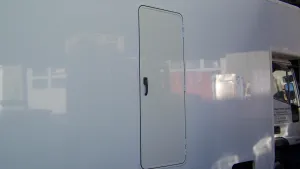

    • 1. April 2012 um 18:59
    • #68
    nach sechs wochen haben wir die Türe bekommen und natürliche gleich eingebaut.
    Jetzt sind wir damit beschäftigt die Rundungen ordentlich hinzubekommen.
    Nächstes Wochenende sollen die Profile Lackiert werden.

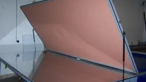

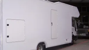

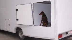

    Hallo miteinander,
    wieder ein bisschen weiter gekommen.
    Wer hätte gedacht das da so viel arbeit dahinter steckt.

    Hallo Hoffi,
    das sieht doch alles super aus.
    Die Rundung um den Radkasten hat bestimmt einiges an zeit und Nerven gekostet!?

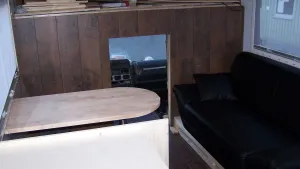

  • Questman
    1.125
    • 3. August 2012 um 00:10
    • #73
    Schöne Arbeit bis jetzt.
    Nur die Holz-Kombination auf diesem Bild, passt irgendwie sogar nicht zusammen. :?

  • hoffi70
    117
    • 3. August 2012 um 23:52
    • #76
    Hi Questman,
    das was du momentan auf dem Bild siehst ist der Rohbau von der Küche da´wird noch die Arbeitsplatte bearbeitet und Resopal drauf.
    Auf den Korpus werden noch umleimer angeklebt und eventuel Furniert.
    Gruß Roland

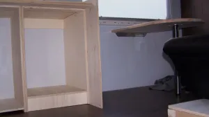

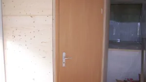

  • hoffi70
    117
    • 18. Januar 2013 um 18:41
    • #77
    • 18. Januar 2013 um 19:03
    • #78
    Zitat von hoffi70
    .... ist der Rohbau...... und eventuel Furniert.
    ich muß den Vorrednern recht geben -
    Du hast so ein tolles Gefährt stimmig gebaut , da sollte doch die Innenausstattung 100% zusammen passen !
    Mit dreierlei Holzarten leidet der Ausbau.
    Versuche evtl die "Billig"-Türen (sorry) evtl abzuschleifen und mit einer Lasur oder Beize an den Ton des doch sehr auffälligen
    dunklen Ausbaus anzugleichen - vielleicht kann Dir Anton da Hilfestellung geben , falls der Holzwurm meiner Meinung bezüglich
    des Holzmixes ist.
    Schreinerarbeiten sind m.E. das i-Tüpfelchen in einem Bau sowohl Mobilie wie auch Immobilie -
    selbst gezimmert -auch wenn es noch so gut gemacht ist- gibt selten das Prädikat perfekt.
    Du kannst die Wände mit 5Grad schief einbauen und keiner sieht es aber eine Leiste , die nicht mit einem Top-Werkzeug und
    Kenntnis desselben bearbeitet ist , fällt sofort unangenehm auf.
    sorry - das bezog sich jetzt nicht auf Deine Arbeit sondern allgemein - nur das mit dem Materialmix meine ich schon so.
    Ralf
  • hoffi70
    117
    • 18. Januar 2013 um 19:17
    • #79
    ja,
    an der Innenausstattung muß ich noch feilen, aber die Tür fliegt sowieso raus
    • 18. Januar 2013 um 19:21
    • #80
    "Billig"-Türe hast Du hoffentlich richtig verstanden - ich wollte damit nur sagen , daß sie nicht passt und günstig im
    Baumarkt dann doch eher ungünstig bei diversen Nachbearbeitungen wird. Evtl furnieren ?! und die Zarge streichen....
    wird schon
