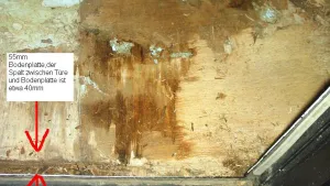

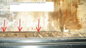

    Habe nun die Kabine fast komplett ausgeräumt und bin zum Entschluß gekommen, dat Dingens frisch auszubauen.
    Aktuell stellt sich die Frage, wie ich den Spalt (siehe die Bilder mit den roten Pfeilen weiter oben) wieder tragfähig bekomm. Da war anscheinend mal Holz? drin das sich über die Jahre zu Moosgummi gewandelt hat.
    Der Spalt ist ringsum zwischen Bodenplatte und Seitenwand und dient dazu die Kabine auf dem Hilfsrahmen zu fixieren.
    Hat von Euch einer eine Idee?

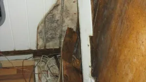

    ich dringe immer weiter in die Schimmelhöhle vor und heut hab ich alles rausgeschmissen, was an Schränken drin war. Leider habe ich noch mehr Schimmel gefunden, die Bilder hierzu folgen die Tage im anderen Fred. Ich habe gehofft, dass ich einige Möbelstücke behalten kann aber zum einen sind die so schwer, dass ich allein dadurch schon gut 500 Kg Gewicht an Bord hatte (wenn nicht noch mehr) und zum anderen sind fast alle, von unten ab den Füßen nach oben, angeschimmelt :evil: Also doch lieber neue aus Pappel-Multiplex.
    Ich weiß nun auch, dass von der großen Serviceklappe aus, in der sich die Frischwassertanks, die Batterien, der Boiler, die Wasserpumpe, die Standheizung und die komplette Verkabelung befinden (unter dem Bett), Wasser in den Wohnraum lief, da die voherige Wasserpumpe eher ein Springbrunnen war und dar, der schon erwähnte Kabelkanal, auch gleichzeitig der Warmluftkanal war, hatte das Wasser ohne Hinternisse direkten Zulauf.
    Wenn ihr die Bilder seht, ist das Ganze etwas besser verständlich und ersichtlich

    leider kann ich momentan nicht so weitermachen wie ich will, da mir einiges an Werkzeug fehlt....aber nen Kumpel hat mir heut seinen Multimaster geliehen, nun brauch ich nur noch nen Sägeblatt.
    War die letzten Tage dabei, dat Dingens zu entkernen, jedenfalls bis zu der Kork-Isolationsschicht und an den Kleiderschränken ist ein weiterer Schimmelfleck aufgetaucht. Ich denke der dortige Kabelkanal, hat schön die Feuchtigkeit verteilt und es sieht nun so aus, als müsste ich mich von noch mehr Schränken trennen :roll::?
    Am WE schau ich, dass ich die Wasserinstallation rausbaue und stell dann wieder Bilder dazu ein -btw- habe im Bad die Wandverkleidung teilweise entfernt und nun weiß ich auch warum dort auch Feuchtigkeit gemessen wurde. Die Vollprofis haben einfach eine Paneele übereck geschraubt, um dahinter die Fäkaltankentlüftung zu verstecken, dabei haben sie leider übersehen, das die Entlüftung zum Tank hin offen ist und so konnte die Paneele schön von der kleinen Serviceklappe her, die Feuchtigkeit ziehen.
    Die war zwar nicht verschimmelt aber gut sah sie auch net aus....da bleibt nur noch eins zu sagen.....OMG :shock::evil:
    Ich denke, durch die Gummimatte, die anscheinend als Lückenausgleich zwischen dem Kork genommen wurde und der gummierte Laminat, hat sich das Wasser sammeln müssen (s. Foto)
    @nik
    Die Kabine trocknet immer mehr ab und ich finde immer mehr heraus, dass leider grobe Isolationsfehler gemacht wurden, von daher denke ich zum jetzigen Zeitpunkt nicht mehr, dass die Kabine wirklich undicht ist. Wenn ich sie ganz leer gemacht habe, werde ich sie unter Nieselregen testen, ob eine undichte Stelle zu finden ist....ich glaube zuvor werde ich vorbeugend das Kabinendach mit Sikaflex 221 (weiß) abdichten.
    Von den 4! Lüftungsöffnungen sind nur die zwei unteren wirklich nötig (Kühlschrank). Die zwei darüber, sind wahrscheinlich für den damals vorhandenen zweiten Kühlschrank gemacht worden. Soweit ich das von den Abdrücken der Innenverkleidung erahnen kann.
    Was mich zu einer Frage bringt, ist es möglich, dass einige der vorhandenen Ausschnitte wieder verschlossen werden können, also dauerhaft und dicht?

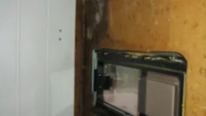

    oki doke, die Variante mit den Kanälen durch den Boden bzw. hinter den Schränken hört sich plausibler an, als eine konventionelle Fußbodenheizung. Werde ich mir vormerken, danke an Euch alle :D
    Habe nun auch heraus gefunden, dass die Bodenplatte sowohl die Wände 55mm dick sind und alle von aussen nach innen aus GfK, PU-Schaum, 6mm Sperrholz aufgebaut sind. Ich möchte allerdings die Bodenplatte min. in 80mm haben, dazu werde ich dann auch eine neue Eingangstüre einbauen (nicht nur wegen dem höheren Bodenaufbau).
    Auch hat sich der Verdacht, dass die Kabine undicht sei, bisher nicht bestätigt, da trotz Regens die Wände und die Bodenplatte weiterhin an Feuchtigkeit verlieren. Ich klopf mal auf Holz :lol:
    Des Weiteren habe ich heut festgestellt, dass links vorne die Schloßschraube, die die Kabine auf dem Hilfsrahmen fixiert, lose und in fast voller Länge herausgebrochen ist, da diese total verrostet ist. Und die Rechte fängt auch an lose zu werden, also noch eine Baustelle :?
    Bin mal gespannt, was ich noch zu sehen bekomme, wenn ich den restlichen Inventar herausbaue, um die Kabine trocken und vor allem schimmelfrei zu kriegen.
    Ach ja, ich habe auch eine Dachklima- bzw. Lüftungsanlage, bin am Überlegen, ob ich die drin lasse und entkeime oder sie durch eine zusätzliche Dachluke, die ich vllt als Zugang zu einer möglichen Dachterrasse nutze, ersetze (vertrage die Klima im Allgemeinen nicht so sehr und reagiere meistens mit Husten und Halsschmerzen)?
    Es gibt viel zu tun...packen wir es an - oder wie war der Spruch :P:D

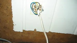

    Nachfolgend ein paar Eindrücke von der Eingangstüre und eine sehr optimistisch installierte 230 Volt Steckdose :shock::roll:

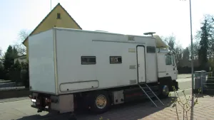

    ....mit meinem weißen Riesen :?
    Hallo miteinander,
    ich komme aus der Kurpfalz und habe mir in 2011 meinen Lebenstraum erfüllt und habe mir ein Womo gekauft.
    Da ich mittlerweile ein kleiner Nostalgiker geworden bin, habe ich mir bewusst, eines aus den 80ern gesucht und bin schließlich in Mobile.de fündig geworden.

    Anfang 2011 bin ich auf ein MAN 19.332 Bj. 88 mit MaBu Kabine, mit Luftfederung an beiden Achsen und mit wenig Kilometern, aufmerksam geworden. Zudem lag er etwas unter meinem Limit und erinnerte mich an meine Zeit, als ich noch auf dem „Bock“ saß und meine Brötchen verdiente.
    Also Termin vereinbart, in den Pott gefahren und dat gute Stück begutachtet. Ich hatte mir noch Verstärkung mitgenommen, denn 4 Augen sehen mehr.
    Was ich sah trieb mir die Tränen in die Augen, ein total runter gerittenes Stück Elend und ein Verkäufer, der von Fahrzeugpflege bzw. -erhaltung nie etwas hörte!
    Dennoch war die Kabine in 2002 neu ausgebaut worden und die Möbel sind sehr hochwertig gefertigt und Womo geeignet.
    Nach der Probefahrt und der Begutachtung des Motors, Getriebes, etc. war ich mir sicher, zu diesem Preis trotzdem einen guten Kauf zu machen. Zumal neuer TÜV dabei war und auch die Gasprüfung. Allerdings war der TÜV (wobei ich nicht den TÜV als Intuition meine) gekauft, wie sich später herausstellte....na ja

    Mir viel in letzter Zeit immer wieder ein muffiger, saurer Geruch auf, nachdem ich die Tür zum Womo öffnete. Immer in Bodennähe.
    Am letzten WE habe ich mich dann auf die Suche gemacht, wo der Geruch den herkommt und ich wurde rechts der Eingangstür fündig.
    Nachdem ich den Fernsehschrank ausgebaut, die dahinter liegenden Paneelen (Pressspan) frei lagen, fielen mir diese fast schon alleine entgegen. Manche wurden nur noch von der Ummantlung gehalten, da sich der Pressspan schon kompostierte. Ich machte diese dann Stück für Stück weg und mich schaute dann eine feuchte Wand an. Leider war das noch nicht das Ende, denn die Nässe zog sich bis runter zum Boden.
    Nun wollte ich es wissen und habe die komplette vordere Hälfte der Inneneinrichtung der Kabine demontiert. Dann noch dem Laminat raus, ja ihr lest richtig....so ein Pfusch!....und ich sah schon das Wasser stehen. Eine schwarze stinkende Brühe, die sich schön zwischen Eingangstür und der gegenüberliegenden Wand hin und her bewegen konnte und wenn ich gebremst habe oder abschüssig stand, sich schön in Richtung Kabinenanfang drückte.
    Der Schock saß tief und mir dämmerte, dass das das Ende der Kabine ist.
