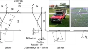

    Das heißt, es entstehen wohl sehr starke Schiebekräfte, und nicht nur Kräfte nach oben?!
    Ich hab auch nicht eine Einbausituation senkrecht gemeint, aber das Dach wird ja durch einen schrägen Einbau der Federn mit einer schrägen Kraft beaufschlagt, welche man rechnerisch in eine senkrechte und eine Waagrechte Kraft umrechnen kann.
    Diese senkrechte Kraft kannst Du messen indem Du am Befestigungspunkt der Feder am Dach das Gewicht misst.
    Vieleicht sagt Dir meine damalige Zeichnung mehr als meine Worte :wink:
    EDIT: Diese Zeichnung wurde nicht nur für die Federn gemacht, aber dem 'Feder-Mensch' war klar was gebraucht wurde

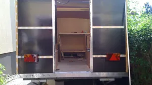

    mal ein kurzes Update wenn es interessiert!
    Es ist noch sehr viel zu tun, aber man kann schon erkennen, wo es mal hingehen soll.

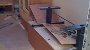

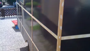

    Hier noch mehr.

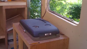

    Ich will meinen Kompressorkühlschrank direkt an die Batterie anschließen und nicht über den Sicherungsblock. Aber ganz ohne Absicherung will ich es auch nicht. DAher hab ich ne fliegende Sicherung vorgesehen. Mit wie viel soll ich den Kühli absichern?? Laut Typenschild braucht er 45 Watt?
    Wenn ich schon mal dabei bin, noch ne Frage. Der Stecker für den Zigarettenanzünder, wie ist der belegt?? Der Pin in der mitte ist doch Plus, oder? Außen demnach Minus!?!?
    Danke, Gruß
    Steffen
    7.551
    • 9. Juni 2010 um 22:10
    • #167
    Hi Steffen,
    der Kühlschrank braucht ca 4A Dauerstrom,im Anlauf vielleicht was mehr aber die modernen Geräte Steuern den Anlauf sowieso sanft an. Also reicht eine 10A Absicherung aus. Mach das Anschlusskabel aber trotzdem nicht zu dünn,damit möglichst wenig Spannung abfällt,mindestens 4mm²,besser 6mm²,abhängig von der Länge.
    Der Kühlschrank schaltet irgendwann bei Unterspannung ab,und das sollte ja möglichst spät geschehen.
    Steckerbelegung Zigarettenanzünder,ja das ist richtig.
