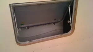

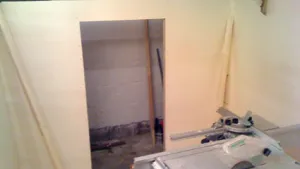

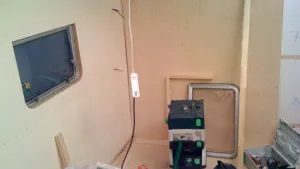

    Hier mal ein Stand der Dinge!
    Auf dem Bild in der Mitte sieht man die Rückwand. Die Klappe ist zweigeteilt und kann zum lüften geöffnet werden. Wenn ich dann mal etwas transportieren will, oder Fahrräder etc. reinstellen will, kann ich die Klappe dann auch unten öffnen.
    Das Fenster ist ein ca. 30 Jahre altes Alufenster ohne Rollos etc. Das Fliegengitter und Verdunkelungsrolle machen wir selber. Haben da schn gute Erfahrungen in unserem "alten" VW Bus gemacht.
    Bei der Isolierung hab ich mich dann doch entgegen eurer Ratschläge gegen das schwerere aber dichtere Styrodur entschieden. Bei eienr 5 cm dicken Isolierung kommt da schon ordentlich was an Gewicht zusammen.
    Wenn ich merke, ich wohne in nem nassen Schwamm, werde ich mit gsenktem Haupte sagen, ihr hattet recht, wenn ich das "Problem" in den Griff bekomme mit ordentlichem Lüften, bin ich glücklich - bin aber zuversichtlich, da unsere Nutzungsanforderungen dem entgegen kommen!
    Gehe dann jetzt mal wieder in die Baustelle, das Dach ist gerade in Arbeit!
