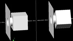

    Hoi Anne und Reinhard und herzlich willkommen hier! :D
    Generator kippen wird nicht funktionieren, es sei denn es ist vom Hersteller ausdrücklich bis 60° (=133% Steigung :shock: ) erlaubt, was ich mir nicht vorstellen kann.
    Als Alternative könntest Du den Generator wie schon vorgeschlagen rausnehmen oder ihn in eine Kiste stecken die drehbar ist und eine Hohlachse von z.B. 250mm zur Seitenwand hat, durch die Du die Luft führst. Auf der anderen Seite hättest Du eine Hohlachse von z.B. 20mm, durch die Du die Dieselleitung führst...wird nicht ganz einfach und braucht Platz.
    Wichtig ist nur dass es leichtgängig geht und der Schwerpunkt möglichst weit unter der Drehachse liegt, ev. Drehachse aussermittig machen...
    Siehe auch Skizze...
