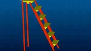

    Da an unserem KAT ja auch nur eine "gewöhnliche" Leiter ist, habe ich mir seit dem letzten TÜV Termin (gell Ralf) mal Gedanken über eine neue Leiter gemacht. Die Stufen werden geschweißt, alles andere sind Normalien, selbst die Lagerbuchsen gibt es passend. Das ganze ist auf den KAT und die Höhe zurecht geschnitten, könnte aber auch für andere Fahrzeuge angepasst werden. Ein weitere Vorteil: Die Leiter ist freistehend. Was auf dem Bild noch nicht zu sehen ist, sind die Sicherungsbolzen oder Kette, mal sehen, die benötigt werden damit die Leiter keine 180° Grätsche macht. Die Bilder zeigen die Nutzerstellung und die zusammengefaltete Ausführung.
    Wolfgang

    hi Wolfgang,
    erinnert mich irgendwie an eine alte hölzerne stehleiter. nur das kreuz in den hinteren streben und die klappbare verbindung zwischen dem leiterteil und den stützen fehlt noch
