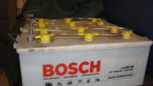

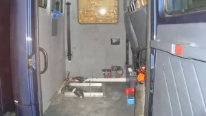

    Hier noch ein paar Bilder von der Doka:
    Hinten im Alurahmen schlummern sonst die zwei Batterien, die ich in einem Doppelboden verschwinden lassen werde.
    Auf dem Podest kommt dann das Bettchen für den WauWau.
    Beste Grüße
    Thomas

    Ausbau-update:
    Gibt noch nix neues zu berichten.
    Habe viel gearbeitet, auch am WE, da blieb wenig Zeit um am Vario was zu machen.
    Aber etwas Kopfarbeit habe ich gemacht, und mich weiter mit dem Durchgang zum Koffer beschäftigt.
    Ich werde wohl Teichfolie nehmen um die ca. 10cm zur Doka zu überbrücken.
    An was für Profilen ich die Teichfolie befestige ist mir noch nicht ganz klar, auch bin ich noch am überlegen,
    ob man den Koffer entfernen muss um den Durchgang vernünftig installieren zu können.
    10cm sind ja doch recht wenig Platz um da von jeder Seite vernünftig rankommen zu können, gerade zum abdichten.
    Wie seht Ihr das?
    Im Koffer werde ich die Öffnung mit nem Rollladen verschliessen.
    Die Lösung gefällt mir gut. Die Rollläden gibt es ja auch mit Isolation, so dass die Kältebrücke etwas minimiert wird, wahrscheinlich nicht so gut wie bei einer festen Tür.
    Dafür spricht aber noch der Raumgewinn den man durch den Rolladen bekommt.
    Welche Hersteller bieten Rollläden für den Fahrzeugbau an?
    Da hab ich noch nichts vernünftiges gefunden.
    Was eventuell noch gegen ein Rollladen spricht ist die höhere "Lärmbelästigung" während der Fahrt, durch eventuelles klappern vom Rollladen.
