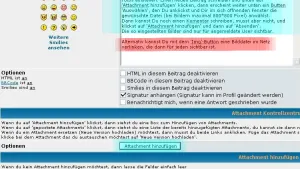

    Ohne Worte...weil ich rausgeflogen bin beim Foto erstellen, siehe unten... :lol:8)
      • 152,31 kB
      • 750 × 620
    • 7. Februar 2010 um 21:29
    Danke, Picco,
    das ist echt gut gemacht!
