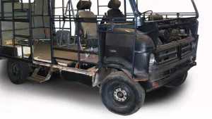

    vielleicht ein kleines projektfoto ...
      • 124,52 kB
      • 876 × 1.024

    Wow, noch 'son Hardcore-Bastler... Es ist manchmal schon der Wahnsinn, was hier im Forum so alles gebaut wird...
    Viel Erfolg
    P.S.: nimm zum Ausfachen nur kein Styropor, sondern Styrodur o.ä., damit die Dämmung keine Feuchtigkeit aufnehmen kann!

    der wandaufbau (von außen nach innen)
    - die original-alu-hymer-pickel-haut
    - 20mm styrodur
    - 10mm ähnlich reimo x-treme
    - hartfaser, abwischbar
    jörg

    Warum hast du innen noch zusätzlich 10mm x-treme-Isolator? Ist das orginal?

    Gehe ichrecht in der Annahme, daß Dein Skelett (Material?) 20mm stark ist und Du mit dem x-treme über alles eine zusätzliche Dämmschicht legen willst? Aus Kostengründen würde ich mir aber überlegen, anstelle des teueren x-treme's zusätzlich 20mm Styrodur über alles drüber zu legen oder - was zwar aufwändiger, aber zeit- und klebersparender wäre - 30 oder 40mm Styrodur nehmen und dieses 20mm tief ausfräsen, wo Platz für das Skelett benötigt wird.

    Betreffend Isolation würd ich's ebenfalls so machen wie Wolfgang es vorgeschlagen hat: 30-40mm Styrodur oder ALPUR (Alukaschierter PU-Schaum) hinten ausfräsen.
    Weshalb?
    Es wird stabiler und unterstützt die Innenverkleidung, die bei Verwendung von X-Treme, Armaflex usw. schon fast selbsttragend sein müsste...
    ...und im Fall von Alu-kaschierten Platten hast Du sogar eine Dampfsperre drin...

    meine idee zum wandaufbau kommt so zustande:
    - das aufbaugitter ist aus 4-kant mit den maßen 20x20
    - im original ist die wandstärke auf diese 20mm beschränkt (die ausfachung hat man vor 30 jahren mit styropor gemacht)
    - dieses styropor will ich nun durch styrodur ersetzen und es vollflächig mit der alu-außenhaut verkleben; damit soll dann auch das rumgeflatter der außenhaut beseitigt werden (macht höllischen lärm ...)
    - da ich es gern leise habe im womo, soll dann nach innen nochmal 10mm reimo x-treme oder ähnliches drauf; diese zusätzlichen 10mm sollen auch dazu dienen die elektroleitungen "unterputz" verschwinden zu lassen (ich will die üblichen baumarkt-kabelkanäle als ringleitung legen um mir die möglichlkeit offen zu lassen auch nachträglich noch den einen oder andern draht reinzulegen, ich kenne mich: irgendwas werde ich vergessen ...)
    - das x-trem sollte dann eigentlich als dampfsperre ausreichen, oder?
    mit den insgesamt 30mm ist das womo dann sicherlich nicht als winterfest zu bezeichnen (ist auch nicht der plan)
    jörg
    Das wird schallmässig nicht viel bringen...Der Körperschall von z.B. den Regentropfen hast Du über's Alublech entweder direkt oder über den Umweg über die Hartschaumisolation auf dem Stahlrahmen.
    Wenn Du nun innen nicht ein Material mit viel Masse hast wird Dir diese weiche Schicht nicht viel bringen...Da bringt ein offenporiges Oberflächenmaterial wie Holz oder Teppich ( :x ) wesentlich mehr, da es Echo's dämpft.
    Wenn Du aussen Alu hast hast Du aussen eine Dampfsperre. Das X-Trem ist im optimalen Fall eine Dampfbremse, niemals jedoch eine Dampfsperre. Wenn Du lange Ferien in kalten Gebieten machst (Frost) kann das wegen der Dampfdiffusion zu gefrierender Feuchtigkeit in der Isolation kommen, auch in der geschlossenporigen Isolation!
    Wenn das aber nur wenige Tage sind und das Fahrzeug nachher in der frostfreien Halle steht würd ich mir keinen Kopf machen...
    Mit einem Lambda-Wert von z.B. 0.023W/mK hast Du bei 30mm Isolation die selbe Wirkung wie mit 52mm Styropor...das wird von den Herstellern schon als wintertauglich verkauft.
    OK, Du hast noch den Rahmen und dort nur 10mm Isolation...
    Wenn Du nun Alu-Kaschierte Isolation nimmst (Alu auf der Wohnseite) hast Du damit aber eine Verteilung der Wärmebrücke auf eine recht grosse Fläche, was übers ganze im Durchschnitt bei vieleicht 5% Rahmenanteil 28mm Isolationsstärke ergibt...
    Ohne die Wärmeverteilfunktion des Alu's würde sich der Rahmen bei Wintercamping auf der Innenverkleidung abzeichnen, da es da immer zuerst feucht werden würde, mit Alu wäre diese Gefahr wesentlich kleiner.
    40mm Isolation wäre übrigens wesentlich einfacher zu bearbeiten, da stabiler :idea:

    bei der wandstärke muss ich ein wenig bei den originalen 20mm bleiben. bis auf 30mm aufbauen geht noch, mehr will ich aber eigentlich nicht. mir gehts hier vor allem um die befestigungspunkte der hägeschränke etc. aus statischen gründen will ich die eigentlich sehr dicht am vierkantgitter haben.
    deine argumentation mit der alu-kaschierten oberfläche ist schlüssig. der idealfall wäre ja, große platten mit einer stärke größer 20mm zu nehmen und die stellen des vierkantgitters 20mm tief auszufräsen. wird aber dann eine ganz schöne fummelei. die herren, die vor 30 jahren das gitter zusammengeludert haben, kannten weder zollstock noch winkel ...
    meine idee war daher, eine ausfachung mit 20mm starkem, geschlossenporigem und stabilen (nicht biegsamen) material. hierbei eventuell sich ergebende spalte zwischen der ausfachung und dem schiefen vierkantgitter ausschäumen und zum schluss (nicht zuletzt um die wärmebrücke des gitters abzudecken) über alles mit einem geschlossenporigen biegsamen material (hier 10mm sowas wie x-trem) den inneren abschluss zu machen.
    winterurlaub ist nicht geplant. das würde auch weitere baumaßnahmen (frostsichere wassertanks etc.) nach sich ziehen. das gibt das alte teil aber nicht her. für die übergangszeiten gibts eine schöne truma combi. die dürfte den kasten austreichend auf temperatur bringen ... (für die innenausbauten interessiert sich der liebe tüv-h-prüfer gott sei dank nicht wirklich ...)
    jörg
