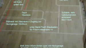

    Mein angedachter Grundriss ist seit gestern auf dem Boden in meiner Wohnung geklebt (siehe Bild). Damit hab ich nen besseres Gefühl für die Maße bekommen.
    Das ganze ist 10-12cm zu breit geworden, deshalb die rote Linie links im Bild, die schneidet diese weg. Tisch und Schrank werden dadurch schmaler, die Küchenzeile hab ich durch die 2. rote Linie nach Innen verschoben. (uuups, der Tisch ist natürlich 100x40 *g*)
    Der Grundriss gefällt mir so ganz gut - denke grad aber noch über einen Klappmechanismus für's Bett oder einen Teil vom Bett nach um mehr Raum(-gefühl) hinzubekommen.

    ich würde an deiner stelle den roller und das mtb außen am koffer befestigen, um noch mehr nutzbaren platz im koffer zu schaffen.
    sieht für meinen geschmack bislang alles recht eng und verbaut aus; zumindest um darin zu wohnen.
    dann sehe ich evtl. ein energieproblem auf dich zukommen.
    kannst du dort, wo du stehen möchtest, ein aggi laufen lassen?
    wie häufig und wie lange fährst du den wagen (nicht im urlaub)?
    ...oder gibt es gar landstrom??
    mit welchen kosten rechnest du -->was kannst / möchtest du ausgeben?
    b.t.w.: die maße in deinem plan scheinen nicht recht zu stimmen...
    edit: typo
  • Project_PING
    287
    Freiburg
    • 19. Dezember 2009 um 14:26
    Hallo Ulmer!
    Ja, hab bei den Maßen vom Tisch+Bank jeweils ne "0" vergessen, soll 100 heißen. der Schrank zw. Bad und Bett ist mit 60cm breite eingezeichnet, soll aber eher 50cm werden.
    MTB + Roller sollen innenrein, damit das Fahrzeug nicht als Camper auffällt und die Sachen außerdem sicher und schmutzgeschützt stehn.
    Eng und verbaut - ich möcht hauptsächlich in Süden, d.h. draußen wohnen wo es geht. Glaube aber, dass es drinnen noch genug Platz gibt. Der zentrale "Flur" ist recht breit, Schränke muss ich ja nicht bis komplett an die Decke ziehen und Oberschränke sollen auf jeden fall einiges flacher werden.
    Es sollen zwei Seitenfenster rein (Essecke/Küch und gegenüberliegen überm Bett) und zusätzlich Dachfenster im Bad, Wohnbereich und überm Bett für viel Licht.
    Trotzdem grübel ich grad noch über Bettklappmethoden nach.

    ich denke da mehr an einen "geschlossenen" mopedträger. finde auf die schnelle kein passendes bild, sowas in der art (natürlich ein wenig grösser und stabiler).
    mit deiner tür und seitenfenstern (evtl. oben noch solar und dachfenster) erkennt dich sowieso jeder als camper (es sei denn du machst einen auf tunierpferde :wink: ).

    So... endlich wieder bisschen nachgedacht, hier ein Resumeé:
    Grundriss
    1. Grundriss mit Heckgarage (siehe Bild mit Grundriss auf Fußboden):
    + passt mir ganz gut! wahrscheinlich Bett verkleinern bzw. teilweise klappen um mehr Raum zu bekommen
    - zusätzliche Seitentür eingebauen
    - große Hecktüre ist nicht wirklich nutzbar
    2. Grundriss mit Hecktürennutzung (noch offen)
    + Eingang durch die vorhandene 3-teilige Hecktüre
    + Küche / Sitzecke direkt an die Hecktüre, als „Veranda“ nutzbar
    - schwierig Bett und Garage für Roller/MTB hinzubekommen
    HABT IHR NEN TOLLEN VORSCHLAG FÜR NEN GRUNDRISS???

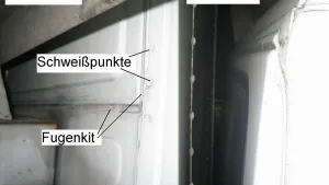

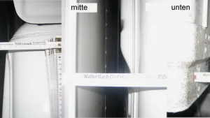

    Hier mal einige Bilder von den Stelle an denen der Durchbruch geplant ist.
    Muss mal Ideen sammeln und dann zum TÜV mit den Jungs quatschen. Hoff die finden meinen Plan gut und sind dann begeisterT :P
    Falls ihr tolle Ideen habt, nur her damit! :shock:
    Simon
