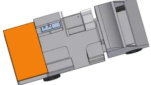

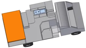

    Klar hab ich schon Ausbauvorstellungen - hier aber nur ein kleiner Vorgeschmack meiner Ideen. :lol:
    Werde dann im Thread "Sieh mal einer an!" mein Projekt vorstellen und zur Diskussion darlegen - und über eure Erfahrungen hören und staunen *g* Es wird ein riesen Projekt, mal sehn welche Vorstellungen sich verwirklichen lassen!

    Hast Du Dir schon mal den Eingang durch die Nasszelle überlegt?
    Dann hast Du plötzlich 60cm mehr Platz für einen Schrank... :wink:

    Hey Picco, ja hab ich mir shcon überlegt... bisher hat's mir aber nicht gefallen. hab jetzt aber die Kabine von globemog ( http://www.womobox.de/phpBB2/viewtop…r=asc&&start=90 ) gesehn... und da gefällt es mir. Ist geschickt gemacht, dass die Tür die Toilette verdeckt.
    Zum Lüften und Feuchtigkeit los werden ist dies Lösung natürlich auch genial!
    Aber jetzt liegt mein Focus erstmal darin, einen Wagen zu bekommen. danach kann ich wieder in die Baudetails einsteigen :D

    Hast Du Dir schon einmal überlegt, den Windabweiser zu demontieren und dafür einen Stummelalkoven an die Kabine zu bauen? So könntest Du Stauraum gewinnen oder alternativ den Durchgang ins Fahrerhaus erleichtern.
    Noch eine Frage: wie groß bist Du? Du hast geschrieben, der Koffer hätte 2m Innenhöhe - wenn Du da im Bodenbereich und unter dem Dach noch Isolierung unterbringen willst, reduziert sich die Höhe ruckzuck auf 1,9m, bei Einbau von Dachluken gibt es dann bereichsweise nur noch 1,85m Innenhöhe...
    • 2. Dezember 2009 um 13:45
    Noch eine Idee, Simon: Du hast ein großes Festbett geplant, das viel von dem Platz in Deiner Kabine schluckt. Auch schreibst Du zu Deinem einem Plan, daß der Kühlschrank in der Heckgarage stehen soll - also muß die Heckgarage nicht grundsätzlich so groß sein.
    Hast Du diesen Thread schon gesehen, in dem verschiedene Ideen eines leicht ausziehbaren Bettes dargestellt sind? Auf diese Weise könntest Du die Sitzecke vielleicht in eine L-Form bringen, was einfach zu zweit schöner ist, weil man nicht mit der Wand, sondern dem Partner (irgendwann gibt's vielleicht einen solchen)/Besuch reden kann, außerdem kann man sich ein bißchen gemütlicher in einer solchen Sitzgruppe herumlümmeln...
    7.681
    • 2. Dezember 2009 um 14:12
    Das mit der L-Sitzgruppe und dem ausziehbaren Bett würde ich mir auch nochmal überlegen, ist einfach gemütlicher.
    Du bist (erst mal) alleine unterwegs? Dann bau das Bett doch so, dass 2/3 fest sind und 1/3 zum ausziehen. Dann brauchst du nur bei "Bedarf" mal ausziehen und hast so mehr Wohnraum.
    Was soll denn in den Heckstauraum? Denk dran, hinten sollte nicht so viel Gewicht sein!

    Ich bin 184cm, hoffe unter den Holzpanelen am Boden noch nen paar cm Luft vorzufinden, ich glaube auch nach oben hin sind die 2m bis zur Unterkannte der innenliegenden Querstreben gemessen, also nochmal 3-4cm (mal schaun wie ich den Wärmebrücken-Streben entgegenwirke)
    Bett:
    Da ich wirklich drin wohnen werde, soll das Bett min. 1m breit sein. Für 2 Leute sollen dann 1,2m ausreichen... 20cm lohnt sich glaub nicht, da die Matraze+Rost senkrecht ja auch min. 10cm brauchen. Und so ist's Bett immer gerichtet.
    Heckgarage:
    Hauptsächlich soll da ein Mountainbike (12kg) und ein Roller(70-90kg?) rein. Außerdem soll der Frischwassertank drin Platz finden, so weit vorn wie möglich (100-200kg --> muss noch rausfinden wie groß der wird) Und das war's dann eigentlich schon.
    Abwasser und so weiter sollen tief und nach forne (Fronttriebler) in Staukästen/Tanks zwischen den Rädern - wenn das bezahlbar ist.
