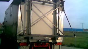

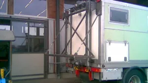

    nur damit Ralf und alle anderen nicht denken, das ich faul wäre, mal fotos meines derzeitigen projecktes. soll für ein motorrad + reserverad oder zwei kleine motorräder sein.

    Hallo Chris,
    in der Vorschau ist das Ganze auf meinem Rechner reichlich unterbelichtet (schwarz), aber wenn man die Bilder anklickt kommt da ein mächtiges Teil zutage.
    Wie funktioniert das Teil?
    Musstest Du dafür nochmal auflasten?
    Sieht ja nicht unbedingt wie ein Serienprodukt aus dem Zubehörhandel aus. Vom (geschätzten) Gewicht her könnte das ein Abfallprodukt von Ralfs KAT sein :shock::lol::shock:
    Man merkt, dass Du jetzt einen 2er Führerschein hast, da kommt's jetzt nicht mehr so drauf an :lol:

    Hallo Chris,
    tolles Teil hast Du da. Sehe ich das richtig das das Ganze mit einer Seilwinde betrieben wird?
    Mir stellt sich da aber eine Frage: wäre eine "normale" Hubladebordwand nicht einfacher und leichter gewesen?
    Was wiegt denn deine Konstruktion in etwa?

    ...das sieht sehr solide aus... was sagt eigentlich der TUEV dazu??? Wollen die fuer so etwas einen rechnerischen Nachweis ueber Festigkeit etc.?

    Sehr gut Chris - schaut absolut stabil und auch den dynamischen Schlägen während der Fahrt angepasst.

    Hi Chris,
    habe mir mal die Konstruktion angeschaut. Die Hebebühne selber sieht solide aus. Wie und wo du sie allerding mit dem Fahrzeug verbunden hast, erschließt sich mir leider aufgrund der Fotos nicht so ganz. Ist die Konstruktion am Fahrzeugrahmen befestigt oder am Hilfsrahmen und zusätzlich am Kofferaußenrahmen?

    zum thema: das ganze wird mit seilwinde (nennlast 5 to) bewegt. den tüf hab ich noch nicht gefragt. aber der kennt mich, der hat schon meine kiste für gut befunden und abgenommen. also erwarte ich keine schwierigkeiten. möchte gern eine zulässige belastung von 500 kg eingetragen bekommen.
    auflasten muß ich (auch vorher schon). wird dann auf 11,2 to erhöt, weil ich noch mehr motorräder auf nem 750 kg hänger hinterherziehen möchte. dann bleibe ich weiter unter unter 12 to und der mautpflicht.
    eine ladebordwand geht nur direckt am rahmen, also als starres teil hinter der kiste. an meinem abgesägten fahrgestell ist dafür aber kein platz! nun hängt alles an der kiste und dem hilfsrahmen.

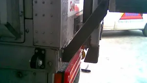

    @ Joe,
    habe deinen hinweis wohl verstanden und noch mal soliede abstützungen angefertigt. was schlechte straßen sind und was sie anrichten können, habe ich im vorigen jahr, auf unserer tour durch die ukraine und in früheren jahren auf touren durch nordafrika, vorderen bis mittleren orient und bis nepal, kennegelernt.

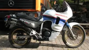

    als anhang noch fotos von der verstärkung und von dem, was drauf soll.

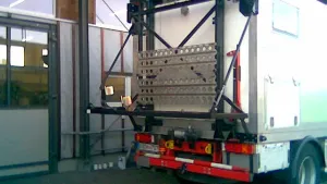

    nu bin ich fast fertig. noch den arm führ die rückfahrkammera montieren ( die schlaufe im kabel für die kammera, die ich jetzt brauche, liegt natürlich vorn, unten rechts :evil: ), die winde verdrahten und die al-platte montiere. der tüf grinst schon :D

    hallo Chris,
    unabhängig davon , daß keiner so schön schwarze Bilder zeigt , wie Du - gefällt mir der Träger sehr gut.
    Ich glaube , Dein TÜVler ist stolz auf Dein Opus :!:
    Wie ist das zu zweit auf nur 2 Rädern :?: zumal , wenn sich der Hintere immer in die falsche Kurve legt :lol:
