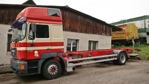

    Ein freundliches Hallo an alle Interessierten gerne stelle ich meinen Plan zur Diskussion.
    Als Basisfahrzeug steht mir ein vollluftgefederter MAN 19.403 Silent mit 7 plätzigem Fernfahrerhaus und Radstand von 5.5 Meter zur Verfügung.
    Die Leerkabine lasse ich mir von einem CH Fahrzeugbauer herstellen, den Innenausbau möchte ich dann selber bewerkstelligen.
    Mit besten Grüssen, Fernreisender.
      • 165,71 kB
      • 768 × 510
    Dateien
    Visio-Wo_Mo_Plan_2009_10_16.pdf 50,8 kB – 887 Downloads
    3 Mal editiert, zuletzt von Fernreisender (31. Oktober 2009 um 08:57)

    Für den Innenausbau mit dem Ziel der ultimativen Autarkie habe ich die folgenden Grundkomponenten angedacht:
    - Schiebefenster und Dachluken von Ormocar
    - Boiler Truma B14 Gas
    - Trumatic E4000 Gasheizung
    - Ne Koch- und Backkombination Gas
    - Absorberkühlschrank 100 Liter
    - Wassertank 1000 Liter (so ein IBC Tank)
    - Fäkalientank 1000 Liter
    - Gasinstallation mit 2 60 Liter Tanks
    - Tecma Zerhackertoilette
    - Möbelbau mit MDF-, OSB- oder Siebdruckplatten (Evaluation läuft derzeit) gehalten durch Aluprofile aufgeklebt direkt auf GFK
    - 12 Volt Elektroinstallation mit grosser Gelbatterie aufgeladen durch Alternator vom Basisfahrzeug
    Die Leerkabine hat folgende Eckpunkte:
    - 120mm Boden (GFK aussen 3mm innnen 2mm) Evtl. auch Boden in Plywood Ausführung
    - 60mm Wände und Decke (GFK aussen 3mm innen 2mm)
    Geplante Ausbauten am Basisfahrzeug:
    - Dieselzusatztank von ca. 800 Liter
    - Kein Durchgang vom Fahrerhaus in die Leerkabine geplant da die Kinder auf einer bereits eingebauten Sitzbank Platz finden
    Der MAN hat ausserdem eine zusammenklappbare 2 Tonnen Hebebühne, ich kann also ganz schweres Zeugs in den Stauraum laden oder bequem einen Quad einstellen......
    Konkreten Diskussionsbedarf habe ich in diesem Sinne nicht, aber ich muss auch zugeben, dass ich mit Reisefahrzeugen absolut keine Erfahrung habe und deshalb sich schon der eine oder andere Denkfehler bereits in den Plänen bemerkbar macht...
    Die Pläne habe ich bis jetzt erst mit meinem Bruder einem passionierten Wohnmobiler angeschaut, ausser meinem eigenen ist also noch nicht sehr viel Hirnschmalz eingeflossen...
    Beste Grüsse, Andreas.
