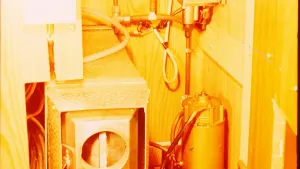

    Hallo ,nun zu Tops und Flops "wie kriege ich das Ding hoch " !
    Wegen der Kosten entschloss ich mich zu einer Ketten/ Spindelkonstruktion. Als Spindelgewinde nahm ich Trapezgewinde, lagerte die Spindel in einem 1 Zoll Rohr und lies im Rohr ein 1/2 Zoll Rohr (mit feststehender Mutter) als Hub ausfahren. Das 1/2 Zoll Rohr bekam seinen Gegenhalt am obersten Rahmen. Dann befestigte ich die 1 Zoll Rohre am inneren Kasten . Die Rohre mit Spindeln wurden an 3 Ecken sowie rückwärtig der Seitentür fest verbunden.
    Da die Spinden vertikal gestellt waren hatte ich ein Antriebsproblem. Ich wählte Fahrradketten und als Kettenführungen die Umlenkrollen von Rennrädern sowie Hinterradritzel. Die Ketten lagerte ich in Elektrokabelkästen.(Ihr seht dies auf den alten Bildern)
    Als Antrieb nahm ich einen Jaguar Anlassermotor mit 3,2 kW und ein Waschmaschinengetriebe mit der Übersetzung 1:12. Der Jaguarmotor war der einzige den ich fand, welcher sich leicht in Vorwärts- und Rückwärtslauf umpolen lies.
    Die ganze Mechanik hatte natürlich den Mangel, daß die Ketten horizontal liefen ,in den Kabelkästen nur ungenügend auf diese Längen geführt werden konnten und es immer eine Aufregung war, ob sie beim Hoch- und Runterfahren nicht absprangen.
    Der Antrieb mit Motor und Waschmaschinengetriebe funktionierte wohl prima, aber ich brauchte in 2 min Hochfahren so viel Strom ,daß ich beim Offroad Campen immer Sorge mit der Mobilität haben mußte.
    Ich baute also neben 2 weiteren Batterien auch noch eine zusätzliche Lichtmaschine ein , die beim Hochfahren zugeschaltet wurde.
    So waren wir dann einige Jahre unterwegs. Bei langen Fern- und Übernachtungsfahrten haben wir jedoch den Mog nicht ausgefahren
    sondern unten geschlafen, was im Alkoven und in der Sitzgruppe natürlich auch möglich war.
    Auf Dauer war dies jedoch keine Lösung.
    Teil 2 folgt.
    Schwäbische Grüße
    Volker
    Im Anhang ist die Motor Waschmaschinegetriebekonstruktion ersichtlich ,sowie der Weg wie es ins Obergeschoß geht.

    • 23. Oktober 2009 um 17:00
    • #36
    Reizvolles Fahrwerk am/im Mog! :oops:

    Hallo Volker,
    Wie unter anderem das Bild "K1024_IMG_0001.JPG" zeigt, verstehst du es immer wieder, Details Deines Mogs gkonnt in Szene zu setzen. Kompliment!!! :wink:

    • 23. Oktober 2009 um 19:15
    • #40
    Zu dem Bild fällt mir nur ein Zitat von Volker ein:
    :lol: hab herzlich gelacht, als ich das zusammen mit dem Bild gesehen habe :lol:
